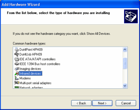

A csatlakozót rá kell dugnunk alaplapunk IrDA csatlakozójára, a BIOSban engedélyezni kell, HPSIR beállítás kell, és full duplex mód.
A Windows általában egyből felismeri, de ha mégsem, akkor könnyen lehet telepíteni, külön illesztőszoftver nem kell.
Ha bármilyen problémád van, akkor keress meg nyugodtan. Ha tudok, szívesen segítek.
