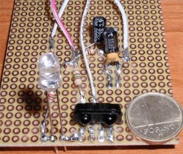

Tulajdonképpen a nehezével (ugye nem is nehéz? ) kész is vagyunk. Már csak a kábeleket kell bekötni. Az 1-es kábelt(5V) az ellenállásokhoz, a 3-as kábelt az alulról külön átvezetett vezetékhez (TFDS4500 2-es lába), a 4-es kábelt a kondik negatív feléhez, és az 5-öst a TFDS4500 7-es lábához kell kötni.
Annyi még lemaradt, (cikkben nem volt, és képeken sincs) hogy a TFDS4500 5ös lábát is a földhöz kell kötni. (e nélkül is működik, de kapcsolási rajzon így van) A 2-es kábel azért maradt ki, mert olyan nincs Az alaplapon 5 tűs csatlakozó van és az ott található 2-es tűhöz nem kell kötni semmit sem…
A képen található még 1 db 1 forintos a méreteket szemléltetni.
Ha ez is kész akkor a kábel másik végére az IDC5ös csatlakozót kell forrasztani. A 2-es csatlakozóhoz semmit sem kell forrasztani!
