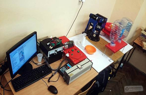

A tervezés körülbelül 1 hónapig tartott, mivel az egész munka teljesen az én agyszüleményem. A szaktanáraim, mentoraim segítségét csak nagyon ritkán kértem.
A kivitelezés 1,5 hónapig tartott a szűk anyagi kereteim és minimális műszaki felszerelés miatt.
Végül egy héttel a verseny előtt sikeresen elkészült a projekt.
A projekthez szinte teljesen mértékben az iskolám által biztosított felszerelést használtam.
A projektről egy videó is megtekinthető.
Sajnos, ahogy a videón látható, nincs folyadék a tartályokban. Ennek két oka van:
1. időszűke miatt nem tudtam megoldani, csak ilyen egyszerű módon a tartályokat.
2. mivel kb. 9500 EUR a teljes felszerelés, és a tesztek alatt történt néhány "vizes" baleset, ezért inkább a berendezések érdekében a rendszer "szárazon" működött.
 Videó:
https://www.youtube.com/watch?v=vTUkfq_tvmg

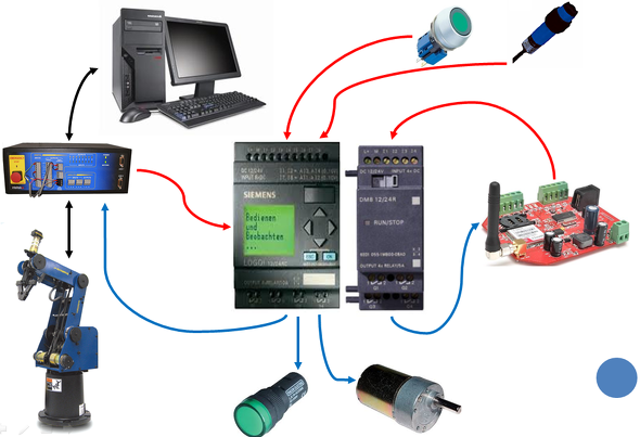

Röviden a működéséről:
SMS funkcióval kiválasztható a kívánt ital a tartályokból.
Hívással indítható a kiszolgálás.
A robotkar elhelyezi a megtöltött poharat a forgó tálcán egy üres helyre.
Visszahív a rendszer, ha a kiszolgálás megtörtént.
Bármely probléma esetén a rendszer hibaüzenetet küld a telefonra.
A kapcsolási rajz nem nyilvános, de, hogy a szakmabeliek is értsék az egészet:
