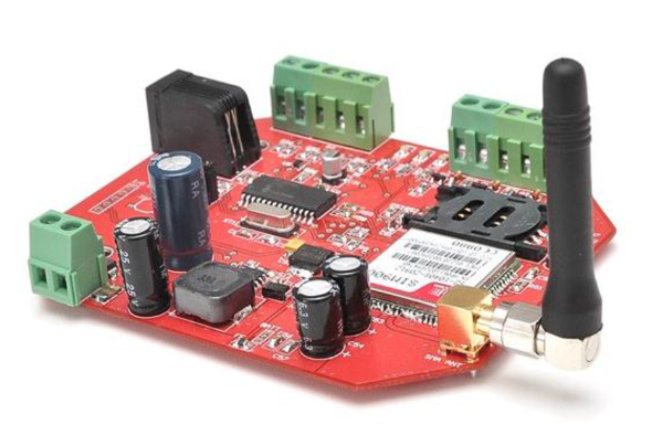

GSM vezérlő:
Műszaki adatok:
• Gyártó: ARS
• Típus: PRO
• Tápfeszültség: 9-24V DC
• Bemenetek száma (call+sms): 4
• Kimenetek száma (call+sms): 4
• Ár: kb. 100 EUR
Érdekes módon nem kínai eszközről van szó. A gyártó, az ARS, egy Újvidéki székhelyű szerb vállalat, mely GSM vezérlők különböző típusait kínálja eladásra. Sajnos az iskolám csak ezzel az egy vezérlővel rendelkezik, de véleményem szerint nagyon felhasználóbarát eszköz, bár elégé lassú a müködése.
Felhasználása a rendszeremben:
Távvezérlési funkciót végez a mechatronikai rendszerben.
2 darab kimenetet használtam. Egyet a tartályok kiválasztására, ami SMS paranccsal történhet. A másik a kiszolgálás elindítására volt alkalmas híváson keresztül.
2 darab bementet használtam fel: egyet a hibaüzenetek elküldésére, a másikat pedig a visszahívás funkcióra.
A programozás az ARS cég által biztosított szoftverrel történt.
Megjegyezném: a szoftver nagyon letisztult és felhasználóbarát. Érthető, átlátható a menü rendszer. Ehhez képest a hardver elégé kezdetleges (véleményem szerint szándékosan alacsony órajelet kap a mikrovezérlő, ami miatt igaz, hogy alacsony az áramfelvétel, de rendkívül lassú: hívás funkció 20s reakció idővel...)
