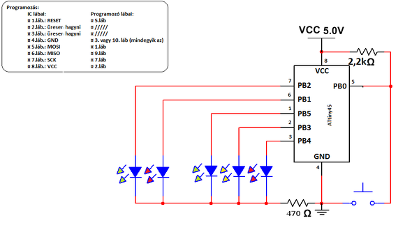

Ez a kapcsolás önmagáért beszél. Annyi kitérőt tennék a kezdők kedvéjért, hogy a 2,2 kΩ-os ellenállás azért kell oda, hogy stabilan működjön. Bővebben ez annyit jelent, hogy a MCU (mikrovezérlők) lábainak 2 állása létezik: a magas (HIGH), és az alacsony (LOW). Az ellenállással felhúzzuk H-ra, tehát azt fogjuk érzékelni, amikor leesik L-re, vagyis megnyomjuk a gombot.
