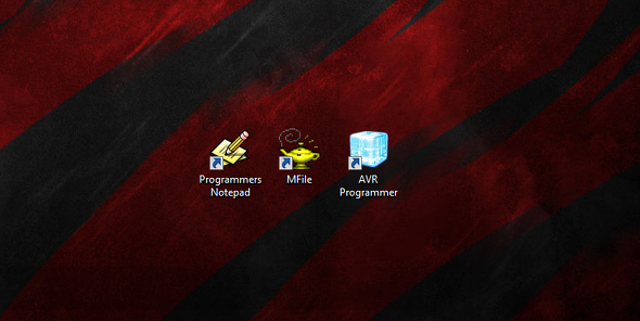

A programozást, nekem csak sajnos 3 programmal sikerült megoldanom. Pontosítva csak kettőt kell telepíteni. (ezek direkt linkek, vagyis kattintás után automatikusan letöltődnek) Az egyik a WINavr, a másik pedig egy AVRprogrammer. A WINavr egy program "csokor", ez annyit tesz, hogy több programot is tartalmaz. Ezekből csak kettőre lesz szükségüng: Programmers Notepad; és a MYfile. (összesen három program). A telepítést remélem nem kell bemutatni.
Ha telepítettük a programokat, ezeket kell majd használnunk:

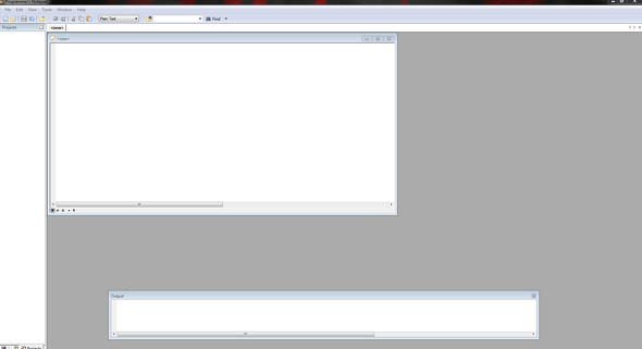

Indítsuk el a "Programmers Notepad"-ot.

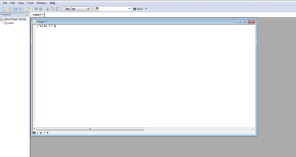

Indítsuk el a Notepadot, és ez tárul elénk:

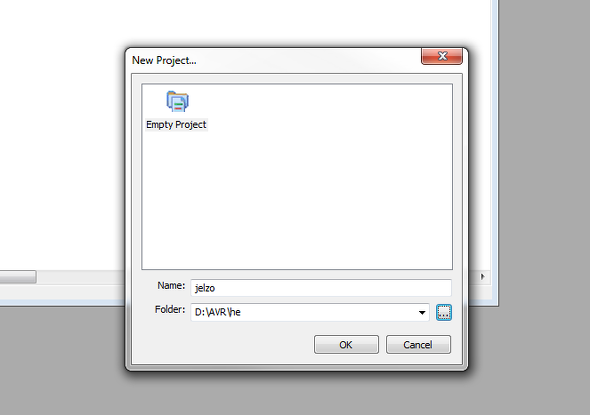

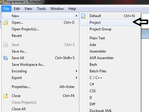

Ezután menjünk a "File" Menüpontba, és készítsünk egy projectet.
Adjuk meg a project nevét, és helyét.
OK gomb megnyomása után ez tárul elénk. Majd írjuk be ami a képen szerepel.

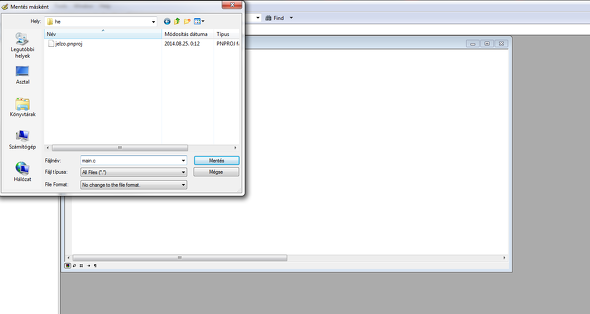

Utána mentsük el "main.c" néven.

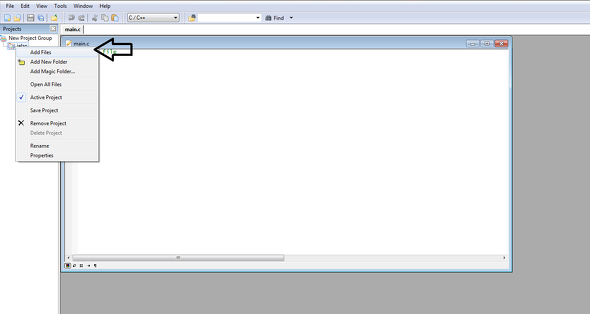

Ezek után adjuk hozzá. Jobb katt a projekt nevén és "Add Files". (ide a main.c fájlt kell berakni.

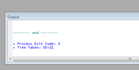

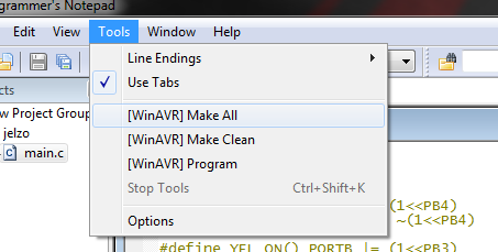

Ha megvan térjünk vissza a Notepad-hoz. Itt a "tools" => "Make All"-t használjuk, ekkor lebuildeli, vagyis kikonvertálja a kódot hex-be.
Ezek után ezt kell kapni az "Output" nevű ablakban:

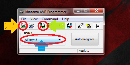

Mostmár be lehet zárni mindent, mert csak a programmer fog már kelleni. Itt válasszuk ki az IC-t (kék nyíl), majd töltsük be a programot (sárga nyíl) és végül égessük bele az IC-be a programot (zöld nyíl).
