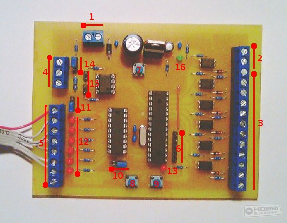

A piros pont jelöli a csatlakozókon 1. PIN-t.
Csatlakozó PIN Megnevezés
1 1 Táp: GND
1 2 Táp: +9..15V
2 1 Táp optocsatolók* részére: +
2 2 Táp optocsatolók* részére: GND
3 1 6. bemenet: GND
3 2 6. bemenet: +3..15V
3 3 5. bemenet: GND
3 4 5. bemenet: +3..15V
3 5 4. bemenet: GND
3 6 4. bemenet: +3..15V
3 7 3. bemenet: GND
3 8 3. bemenet: +3..15V
3 9 2. bemenet: GND
3 10 2. bemenet: +3..15V
3 11 1. bemenet: GND
3 12 1. bemenet: +3..15V
4 1 RS485 – GND közösítése**
4 2 RS485: A
4 3 RS485: B
5 1 Kimenet: GND
5 2 1. kimenet***: GND
5 3 2. kimenet: GND
5 4 3. kimenet: GND
5 5 4. kimenet: GND
5 6 5. kimenet: GND
5 7 6. kimenet: GND
5 8 Kimenet****: +9..15V 11 – be vagy 11 ki – külső táp kimenethez
6 1 ISP: RESET
6 2 ISP: SCK
6 3 ISP: MISO
6 4 ISP: MOSI
6 5 ISP: GND
6 6 ISP: VCC (+5V)
7 - Reset gomb
8 - Kimenet teszt vagy érték csökkentése
9 - Státusz küldése vagy érték növelése
10 1-2 Státusz automatikus küldése, cím átírható
10 2-3 Státusz küldés kikapcsolva, cím nem átírható
11 1-2 5. csatlakozó 8. PIN + táp kimenet
11 2-3 5. csatlakozó 8. PIN külső táp +
12 1 LED: 1. kiment státusza
12 2 LED: 2. kiment státusza
12 3 LED: 3. kiment státusza
12 4 LED: 4. kiment státusza
12 5 LED: 5. kiment státusza
12 6 LED: 6. kiment státusza
13 - LED: státusz (RS485 csomag fogadva)
14 1-2 RS485 terminátor ellenállás (120R) kikapcsolva
14 2-3 RS485 terminátor ellenállás (120R) bekapcsolva
15 1-2 RS485 B lehúzása GND-re
15 3-4 RS485 A felhúzása VCC-re
16 -
Táp visszajelző LED

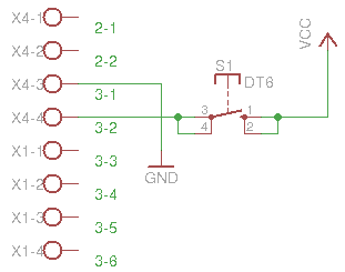

  • * A bemenetek részére táp kivezetése, ha a bemenetekre egyszerű kapcsolót, nyomógombot vagy relét kell kötni. Pl: 2-1 és 3-2 közé egy nyomógomb és 2-2 és 3-1 összekötjük. Minden bement galvanikusan le van választva egymástól, vagyis külső jelforrást is rá lehet kötni.

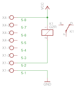

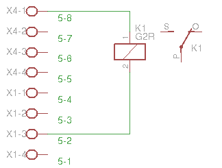

  • *** A kimeneteknél a GND van kapcsolva a VCC kerül közösítésre (pl. relék esetén)
  • **** Ha a kimentek külső táp nélkül üzemelnek, akkor ez a közös táp pont (pl: relék bekötése: 5-8 és 5-2, 5-8 és 5-3, …). Ekkor az 5-1-et nem kell bekötni, viszont a 11-es csatlakozó 1-2 lábát rövidre kell zárni.
    Ha a kimenet külső tápról üzemelnek akkor a + tápot ide kell köti, a GND-t pedik az 5-1-re. Ekkor a 11-es csatlakozó 2-3 lábát kell rövidre zárni vagy nem is kell jumper-t rakni a 11-es csatlakozóra.

Nyomógomb bekötése külső táp nélkül
Nyomógomb bekötése külső táppal
Relé bekötése külső táp nélkül
11 csatlakozó 1-2-öt kell rövidre zárni jumper-el
Relé bekötése külső táppal
11 csatlakozó 2-3-at kell rövidre zárni, vagy a jumpert elhagyni!
