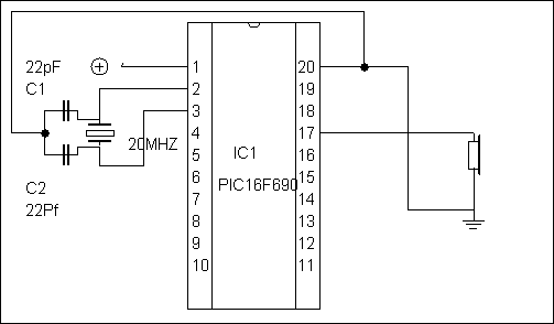

A zene lejátszásáért egy 16F690 típusú PIC felel, ami RTTTL dallamokat játszik le. Ezt a formátumot a Nokia fejlesztette ki a csengőhangok tárolására, így nagyon sok, kedvelt dallam elérhető ebben a formátumban.
A programot a Beyondlogic.org oldalon találtam, HITECH-C-ben íródott. Külön köszönet illeti t0bi fórumtásunkat, aki segített átírni a porgramot 16F690-re.
A programhoz összeállítottam egy dallamot, ehelyett természetesen használható más is.
Először a kapcsolási rajz:
A kapcsolás megépítésekor piezo hangszórót használtam. Ez akár egy rossz órából is bontható. Ajánlom EZT a típust. Érdemes a hangszórót rögzíteni valamilyen szilárd felülethez, így hangosabban szól. Ha nem elég a hangerő, egy egy tranzisztoros erősítő nyugodtan beépíthető.
