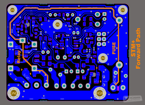

   Az 555-ös IC kb. 20 usec-es felfutó éllel bír, meredeknek épp nem mondhatjuk. A relé behúzó tekercse és a panelon végigvitt, mechanikus kontaktus által kapcsolt teljesítmény rész már tud némi galibát okozni, ha nem figyelünk az áthallásra, ill. ha a trigger bemenetet túl nagy impedanciássá tesszük. A tervünkben a valós 20 us helyett kb. 3 ns-es felfutó élre készülünk a képzeletbeli uC felől, ami ennél érdemben gyorsabb, az már nem belépőszintű mikrós projekt.
   A fenti képen látható, ahogy egy potenciális agresszort (vezetősáv, a betáptól a biztosítékon és a relén át a síkt. mágnes sorkapcsáig) közrefog egy-egy GND-track. (a Top Side GND-plane nem látható). A GND-track és a GND-fólia egyrészt a külvilág felé ad némi árnyékolást, de inkább az ezzel parallel futó 555 kimeneti portján csökkentheti az áthallást, amit szintén az agresszor közelében sikerült elvezetni. Sokkal célszerűbb lett volna a biztosíték mellé rakni a relét és a sorkapcsot, kisebb lett volna a hurok is. Van rajta még egy ótvarság: a bal alsó sarokban két kis háromszöggel van jelölve a relé kimeneti portjain lévő 2 db flyback védődióda. A GND felé vezető rézfólia eléggé elvékonyodik, mire bele tud csatlakozni a nagy GND-flekkbe. Itt most mindegy, de ezt a gyakorlatot ne kövessük!
