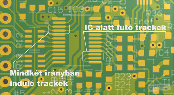

   A gullwingnek - ha csak két oldalt vannak a kivezetések - rendelkeznek még egy hasznos  tulajdonsággal: el tud indulni mindkét irányban a track a PAD-től VIA nélkül is. A panelon több pontot is érintő I2C, vagy a programozó lábak többfunkciós felhasználása tipikusan ilyen. De tandem-footprint is alkalmazható rá, ahol pl egy SSOP/SO tokból bármelyik ültethető. (Kicsit faggyas, de nem volt az olyan régen, amikor még a DIP-tokra is ráfanyalodtunk, mert minden másnak hirtelen ~12 hónap lett a kiszállítási ideje és az is NCNR!)

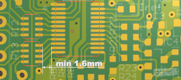

   Hagyjunk annyi helyet a gyári ajánlott footprintek közt, hogy pákával odaférjünk anélkül, hogy mindkét alkatrészt összeónoznánk. Pirossal bekeretezve, amit valóságban elfoglal egy-egy alkatrész.
   Az egyszer már megrajzolt footprint esetén mindenképp ellenőrizzük le a datasheet alapján, hogy pontosan megegyezik-e a választott alkatrésszel. Egyébként QFN-eknél ez még inkább jelentkezik, hiába, hívják őket azonos néven, gyártónként eltérhet annyit, hogy ültetésnél problémát okozhat. A másik, hogy a DIP és a „körbelábas" tokok esetén sokszor el van tolódva a lábkiosztás egymáshoz képest: ami a DIP40-esen a pin1, az a QFP44 esetén mondjuk pin5 és így tovább. Plusz, a nem-DIP tokok több GND-lábbal is rendelkezhetnek, ami tovább shifteli az eltérést. Öröm az ürömben, hogy ezek annyira megalázóak, hogy csak egyszer követjük el.
