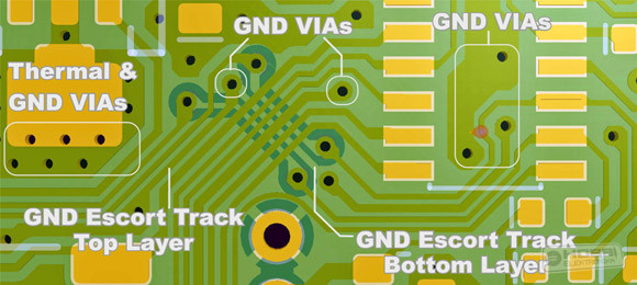

   Van, hogy 2 rétegen bezsúfolódik a rajzolat, a port-swap sem segít, és kénytelenek vagyunk több tracket is egymást keresztezve elvinni, összefüggő földfólia nélkül. Ilyen esetben mindig vigyünk kísérő GND-trackeket is, GND-VIA-kkal egyetemben és minimalizáljuk a kiterjedését, amennyire csak lehet.
   Ha sok szignálnak kell egymás mellett futnia azonos oldalon, akkor is vihetünk minden két/három signal-track mellett egy-egy extra GND-t is; lehetőleg azok teljes hosszában, de igazából ha csak részleges, az is sokat segít (co-planar GND/”Wave Guide"). Mint minden más a mérnöki világban, ez is egy kompromisszum. Itt megspórolunk fél dB-t, ott egy negyedet és a végén be is férünk az EMC határértékek alá minden különösebb hókuszpókusz nélkül, és még talán a 18 bites ADC-nk sem 12,5 bit ENOB-bal fogja jutalmazni a trehányságot. 2 ly panelnál a 3 W ill. 5 W szabálynak nincs nagyon értelme, mert az inkább a multilayerhez használható jól, ott a reference plane 0,1-0,2 mm-re van csak a tracktől, vagyis összemérhető a W értékével, ami a track szélessége. Ezen extra GND-trackeknek min. mindkét vége legyen a GND-Plane-re kötve VIA-kkal, de közben is tegyünk szorgalmasan ilyet. Azért túlzásba se vigyük, nem kell RF jellegű stitching VIA-kkal televarrni a panelt, mert már kisebb sorozatnál is megsarcolnak érte a gyártók, ha elérünk egy bizonyos VIA-számot. 12x18 in körüli felületre vonatkoztatva, gyártótól és átmérőtől függően kb 2 000-5 000 furat magasságában van az első árplató.
   Prof. Eric Bogatin vitatja a helykitöltő rézfólia-elemek és a coplanar GND-track hatását (joggal!).  Ami miatt mégis van értelme az ilyen „kísérő" trackeknek, az a Faraday-kalicka képzése emissziós és érzékenységi problémák enyhítése okán, ill. mint „beépített” copper thief. Az előbbi segít a dielektrikumból kitörni készülő elektromágneses hullámok megszelídítésében, az utóbbi pedig egyfajta homogén környezetet biztosít a maratáshoz. Ennek ellenére, ha mégsem vesződünk az alkatrész oldal nagyobb üres felületeinek GND-fóliával való kitöltésével, nem csinálunk bajt. Esetenként egy kicsit nagyobb lesz majd a kisugárzott energia, a trackek közti áthallás pedig picit kedvezőben alakul. Az áramköreink zömében párszáz MHz sávszélességgel bírnak, ahol ez sokat nem hoz a konyhára, ha legalább az egyik rétegünk „teleföld".
