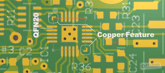

Kézi/pákás ültetésnél hasznos lehet DFN/QFN-tok pozícionálásához a pozíció-szita helyett egy precízebb igazítási segédlet. Ha nem okozunk vele nagyobb gondot, mint amit megoldani szándékozunk, akkor az legyen copper feature, vagyis maratással gyártassuk. Minden más tűrés erre rakódik rá és közel sem ad akkora pontosságot, mint a réz-rétegen lévő rajzolat saját magához képest. Szépen alakítsuk ki trackekből az adott dolog körvonalát/passzerjait. A solder resist színétől függően a lötstop is kimaszkolhatól hogy jól látható maradjon. A pozíció-szita akár 0,2 mm-t is táncolhat, ami egy 0,5 mm pitch QFN-nél rengeteg.
