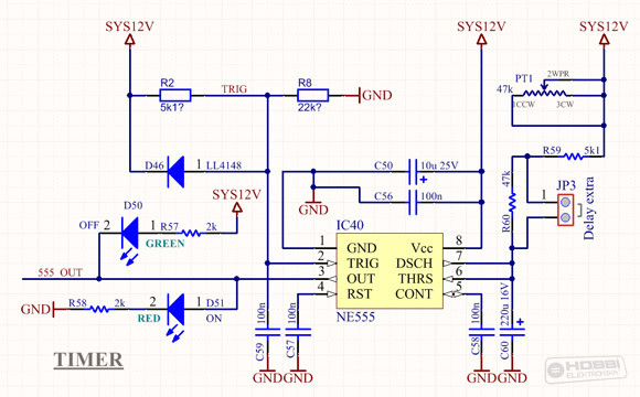

A kapcsolásról röviden:

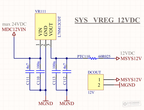

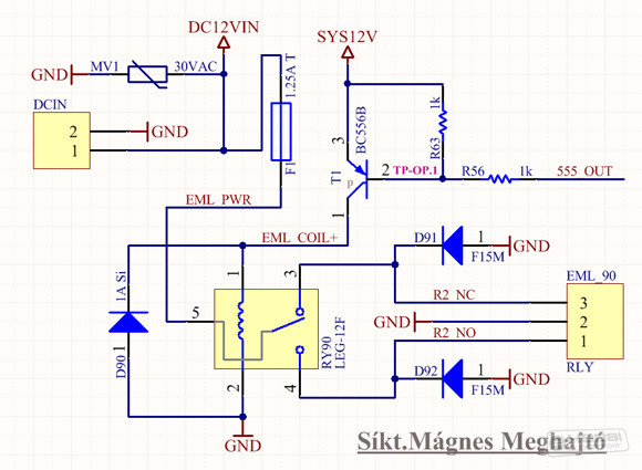

   Az eszköz három bemenetet és egy időzített kimenetet kezel. A megtáplálás alapértelmezetten 12 V DC. A bemenetek elviselik a 24 V-ot, a kimenet is meghajtható 24 V DC-vel - ha a megtáplálásunk is ilyen 12 V helyett - de ekkor egy kis rászúrható panel szükséges, ami 12 V DC-t állít elő az 555-ösnek, relének, stb. És ha már van egy dedikált VREG modulunk, akkor mindjárt egy extra kártyaolvasó is megtáplálható róla (kb. 12 V DC/100 mA).

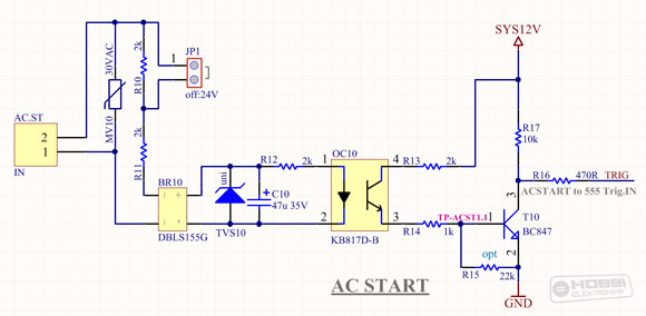

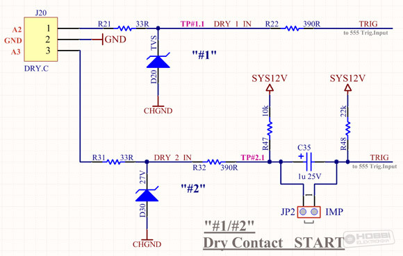

   Az ACST bemenet galvanikusan leválasztott, mind független AC, mind DC forrásról kaphat indítójelet 24 V-ig bezárólag. A dry-contact közül az #1-es mehet egy relékimenetes eszközre, a #2 pedig a kiengedő gombra. Ezt gyufaszál-kitámasztás" elleni védelemmel is ellátjuk, az időzítés lejártával hiába van nyomva tartva, a relé visszazár. Alapszintű túlfeszültség-védelemmel spékeljük, de csak módjával; az egy szem IC ill. optocsatoló, amik könnyen tönkremehetnek, 100 Ft alattiak.
   Az elvi rajzzal kapcsolatban felmerülő kérdések zöme nem az én asztalom, nem is szaporítom tovább vele a szövegtörzset. Viszont ez úton mondok köszönetet „And”-nak, aki segített a kapcsolási rajz összerakásában és egyes részek lektorálásában. Ugyan említett még pár alkatrész-értéket, hogy célszerűbb lenne őket megváltoztatni, de az e fórumot látogatók zömének ez gyerekjáték. Aminek el kell hangoznia, az a hozzászólásokban úgyis megtörténik.
