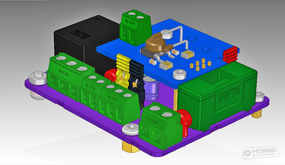

Bár maga a példában szereplő, 555-re épülő, síktapadó-mágnes vezérlő áramkör tulajdonképp még breadboardon is nagy biztonsággal működne zajos környezetben is, azért törekszem rá, hogy az átlagos mikrovezérlős (uC) fejlesztésnél látható hiányosságokat el tudjuk kerülni. Ez nem jelenti, hogy ezek figyelmen kívül hagyásával az eszköz feltétlen selejt lesz. Valahol tudatosan kell majd egy-egy fontos szabályt ignorálnunk, mert épp van annál erősebb kényszer is. De ha már a jelen kialakult helyzetben rendelkezésünkre áll egy stabil ázsiai gyártókapacitás, ami még a prototípus fázisban is kihagyhatatlanul olcsó, akkor viszont használjuk is ki azt a technológiai szintet amit nyújtanak!
Elvárásaink egy tisztességes PCB-től:
- magas kihozatal
- könnyű ültethetőség
- könnyű tesztelhetőség
- hosszú távú, üzembiztos működés
- gyors szervizelhetőség
E fenti lista után először is az alapparaméterek, amit figyelembe veszünk a tervezés során. Ezen a szinten kb. ez a legjellemzőbb gyakorlat, ill. a legtöbb dolgot el is dönti.
• Kis-közepes darabszám:
1-2 protó, majd átvarrás után egy kezdő párszázas null-széria. Végül kisebb módosítások után az 1-2 ezres darabszám.
• Részben géppel is ültethető legyen:
A protó szinte mindig kézzel ültetődik, nem éri meg kifizetni a tooling cost-ot és még várni is rá, külön kezelni hozzá az alkatrészbeszerzést. A null-széria mehet gépi ültetésre SMT tekintetében, ha biztosak vagyunk, hogy a későbbiekben is nagyobb változtatás nélkül fogjuk rendelni. A lábas alkatrészek meg „háztájiban", ahogy épp fogy a polcról. Még a pár ezres kategória is tud így működni, ha az SMT/THT arány elég magas.
• SMD és furatszerelt alkatrészek vegyesen (mixed technology, SMT & THT):
A projektünkben a legtöbb nagyobb kapac messze olcsóbb TH kiszerelésben, a biztosíték-foglalat és a sorkapcsok pedig sokkal üzembiztosabbak is SMD-s társaiknál. Az 1-47µF kategória mehetne SMD-ből is, de az ütközne a telepítői gyakorlattal (nem vigyáznak rá kellőképpen).
• Adott esetben még egy EMC vizsgálaton is át lehessen vinni.
Ez tulajdonképp mindenkinek a saját lelkiismeretére van bízva. Nem tilos saját magunknak tanúsítani. Ennek az egyik lényege, hogy stabilan működő és mást sem zavaró eszközök kerüljenek forgalomba.
• A leggyorsabb felfutó él meredeksége:
Ha túllépünk a belépőszinten, akkor ez az egyik első a paraméterek közt; most az eseményhorizontot épphogy csak súrolja.
• "hányattatott környezet"
Direkt nem iparit írtam, az más. Mondjuk úgy, hogy kevésbé szakképzett személyek fogják telepíteni, kevésbé kontrollált környezetben.
