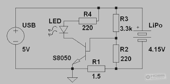

Vettem 4 db, 1 cellás, LiPo akkumulátort. Volt itthon egy kis drónhoz adott USB-s töltő, pont megfelelő csatlakozóval, gyorsan rádugtam. Amikor észrevettem, hogy már nem világít a töltésjelző LED, a következőt is – stb. Később feltűnt, hogy meghízott az akkumulátor, tehát tönkrement. Kicsit ideges lettem és szétszedtem a töltőt. Így néz ki:
Gyorsan átrajzoltam, ez a kapcsolása:
 Mint látható, a töltést nem állítja le, a töltésjelző LED pedig csak valahol  4 - 4,5 V fölött kapcsol.
Volt itthon másik is, de ne tévesszen meg senkit se az alkatrészek száma. Ennél ugyanaz a töltési módszer (itt 1,5 Ω helyett 2,4 Ω van) legfeljebb a LED jelzése pontosabb.

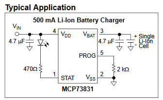

A chipről minden: http://ww1.microchip.com/downloads/en/DeviceDoc/20001984g.pdf
Kapcsolási rajz:
Most következik a lényeg:
A kapcsolás az MCP73831.pdf-ben található. A 2 - 10 kΩ ellenállással lehet beállítani a töltőáramot. 4,7 kΩ alá nem célszerű menni, mivel a műanyag tok nem sok hő leadására képes.

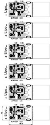

Az elkészült és működő „mű”:
A NYÁK nem a Microchip ajánlása szerinti, mivel a férőhely adott volt.

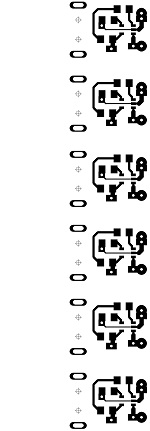

A beültetéshez egy kis segítség:
A másik oldalon csak 2 db, 4,7 μF-os SMD kondenzátort, és az USB csatlakozóit kell beforrasztani.
A NYÁK-ot laminálós-vasalós módszerrel készítettem el.
