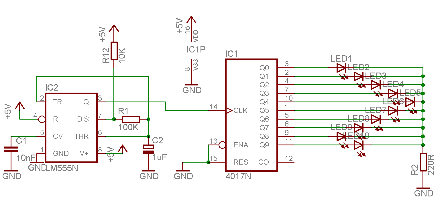

Fix számú multiplex valamivel egyszerűbb mint egy teljesen dinamikus.
A Fix számú annyit jelent, hogy maga a számláló rész már nem bővíthető és nem csak szoftveresen hanem hardveresen is korlátozott...
Mivel az alap funkció az, hogy egymás után kell valamit bekapcsolni, így valami számláló kell nekünk. Plusz kell még egy bemenet, amit be-kikapcsolva reseteli, vagyis visszaállítja eredeti állapotba / kikapcsol minden kimenetet.
Ilyen például a CD4017-es Johnson counter. Ez megfelelő 10 egységből álló kijelzők kezelésére, ám nagyobbaknál már nem megfelelő. Mivel ennek az áramkörnek nem ez a pontos rendeltetése (mármint nem erre szokás használni) ezért nem fűzhető egymás után, és így nem bővíthető.
Nagyon egyszerű kezelni, de mivel nem ez a végleges összeállítás mellyel tesztelni fogunk, csak rajzot készítek róla és egy rövid kis próbapanelos összeberhelést.
Hogy miért? Mert bazi lusta vagyok, és nem szeretek feleslegesen dolgozni
A kapcsolás mivel kipróbálhatjuk a 4017 vezérlését:
(Kattints a képre a nagyobb változathoz)
Összedugdosva:
Ezt a példa kapcsolást nem nagyon építettem tovább, mert itt nem az a lényeg, hogy kell meghajtani egy LED-et, hanem hogy mi is az a jelenség, aminek tanúi lehetünk. Mivel mindig csak egy LED ég, ezért felesleges minden LED-hez külön ellenállás.
Kattints a képre, és nézd meg a videót. Mivel a kamerának is van egy mintavételi frekvenciája, mely magasabb mint az emberi szem, így a videón sokszor lassabb sebességnél csak interferenciát látsz a valóság helyett, de így is nagyon jól látható minden.
