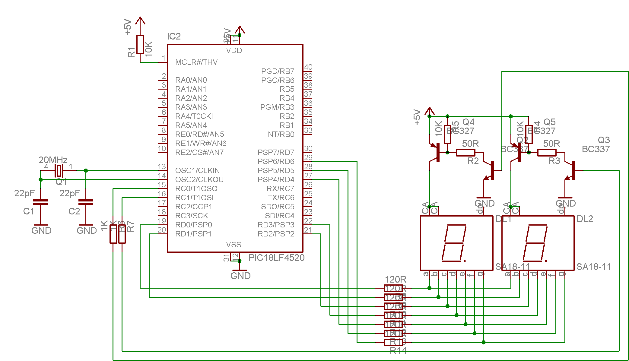

Próba képpen, hogy mégis láss egy egyszerű meghajtást kiszedtem a nagy kijelzős DCF órámból egy modult, és egy szem magába, minden felesleges dolog nélkül vezéreltem PIC-el. 18LF4520-as PIC-et használtam, mert kb 20-szor gyorsabb programozni (időben kevesebb ideig írja az ICD2).
Íme a kapcsolás melyet megépítettem:
(Kattints a képre a nagyobb változathoz)

A fenti kódot CCS-C ben írtam, megpróbáltam felkommentezni elég érthetően...
A lényeg, hogy a timer frissít. Ezt érdemes megtartani nagyobb projekteknél is, mivel lehet több utasítás idejű rutin is, ami hogyha a fő LOOP-ban fut, akkor megakaszthatja a frissítést.
Íme videók a működéséről.
