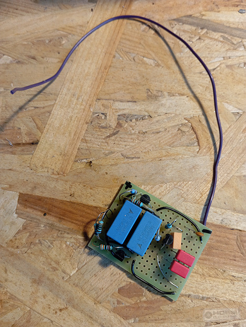

Először is szükség volt egy olyan áramkörre, amivel a KF trafót be tudjuk hangolni. Erre a legkézenfekvőbb megoldás egy egyszerű amplitudó modulált oszcillátor volt, ami 455 kHz-es frekvencián egy hallható tónust sugároz, így a fülessel a fejünkön addig kell a trafó hangoló magját állítanunk, amig a leghangosabb nem lesz a sípolás. Ekkor lesz elvileg a legszelektívebb a vevőnk. Én erre a feladatra ezt az áramkört készítettem el.
Szépnek nem igazán mondható, de a fülemnél jobb műszer nem lévén, ezzel kellett beérnem:

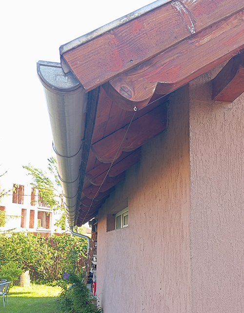

Az antennámat is fejlesztettem a múltkorihoz képest, jelenleg egy kb. 10 méteres szigetelt villanykábelt húztam ki a házunk eresze alá.
