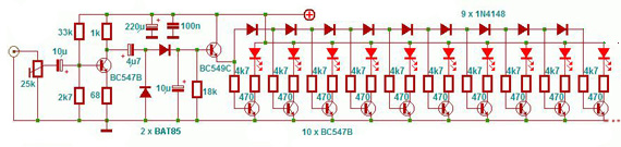

Ember méretű tranzisztoros kivezérlésjelző, amely 12-nél is több led-et képes működtetni.
 Manapság nagyon sok helyen találkozhatunk olyan fényekkel, melyek zenére villognak vagy különböző módon színesítik hétköznapjainkat. Egy olyan kapcsolást szeretnék bemutatni amely a zene amplitúdója (magas hangok esetén kisebb mélyebbek esetén nagyobb) alapján villogtat különböző színű ledeket. Mint már említettem passzív alkatrészekből áll a kapcsolás. Lehet készíteni különböző IC kel is hasonló kapcsolásokat (LM391x vagy UAA180) de több oka is volt, hogy nem ezekkel készült el ez. Ilyen például, hogy ezekkel az IC kel csak 12 ledet lehet meghajtani és a pénztárcába is mélyebbre kéne nyúlni.
Lássuk a kapcsolást akkor:

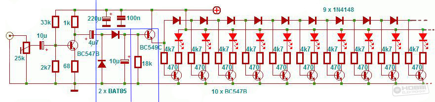

Ha megnézzük a nagyobbik képet láthatjuk, hogy 4 különböző részre lehet osztani a kapcsolást. Ballról jobbra haladva az első rész az egy erősítő rész. Ez erősíti fel a jelet nekünk megfelelőre. Mellette található Diódák kovácsolnak a hangfrekis jelből egyenáramot. A harmadik rész az ott található tranzisztor bázisát húzza a földre ha éppen nincs vezérlés ne lógjon a levegőbe. A 10 mikros kondi is oda tartozik ezt kisüti, hogy ha nincs jel, mert ha megtelik akkor az összes led világítana. Az utolsó rész pedig a látványosság. A harmadik részben emlegetett tranyó mikrosecundumokra nyit ki és a magas hangok kis amplitudójúak, ezért kevés áram jut át az adott kis idő alatt ergó kevesebb led villan fel. Viszont ha egy nagyon mély hang nagy amplitudóval rendelkezik akár az összes ledet felvillanthatja..
Ledek száma  a tápellátástől függ. 12 Voltról körülbelül 15-18 db ledet tudunk meghajtani. 0,6-0,7 Volt esik a diódákon igy könnyen kiszámolhatjuk, hogy adott feszültségről hány led fog még fel villanni. Pl.: (12-0.7)/0,7=16 ( mínusz 0,7 még az egyenirányításnál esik).
