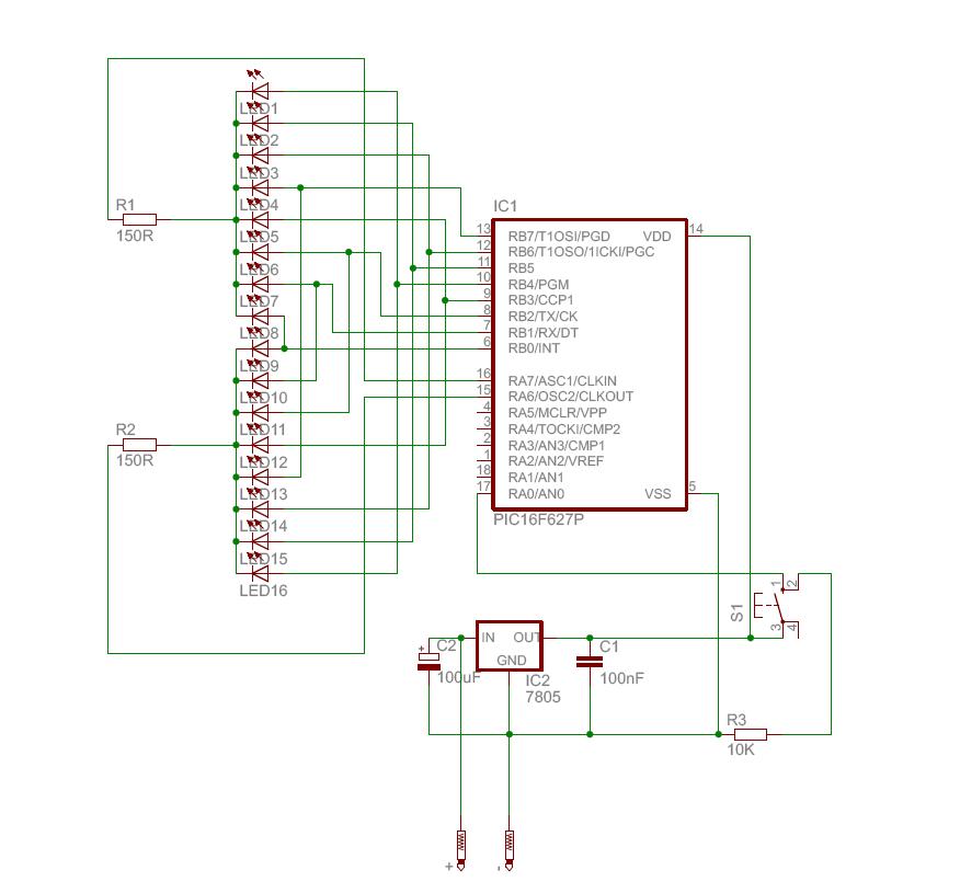

(A képre kattintva nagyobb felbontásban is elérhető a rajz!)
Alkatrészlista:
16 x 5 mm LED
1 x 16F628A PIC
1 x 7805 táp IC
1 x 100 nF
1 x 100 µF 25 V
2 x 150 ohm 0.25 W
1 x 10 kilo ohm 0.25 W
1 x nyomógomb
