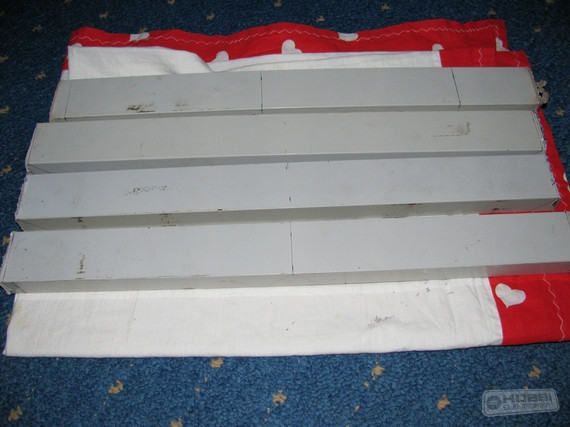

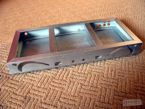

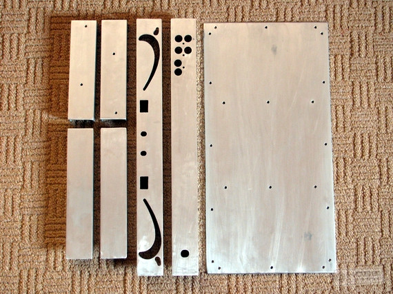

Egyszer hozzájutottam egy árubemutató állványhoz ami alumíniumból volt, a számomra hasznos U szerelvényeket kivagdostam, a sok sok darabból 4 kell most 40cm a hosszuk. Berajzoltam a vágási helyeket.
Kivagdostam kézzel és szépen lereszeltem a pontosság végett.
Leírni könnyebb mint megcsinálni, de kivágtam és reszeltem a képen látható formákat. Végül felületcsiszolás lett a vége a feladatnak.

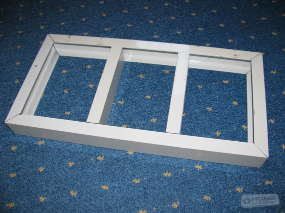

Próbaképp összeillesztettem az elemeket és megelégedtem magammal.

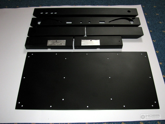

Vettem fekete fújós festéket - mivel ez elkerülhetetlen és nem volt itthon - ráfestettem rögvest az elemekre. Ez nem a reklám helye de ha megkérdezed elárulom melyik márka jön be nekem.

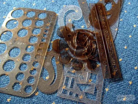

A minták kivágásához nagy segítséget nyújthatnak a sablonvonalzók.

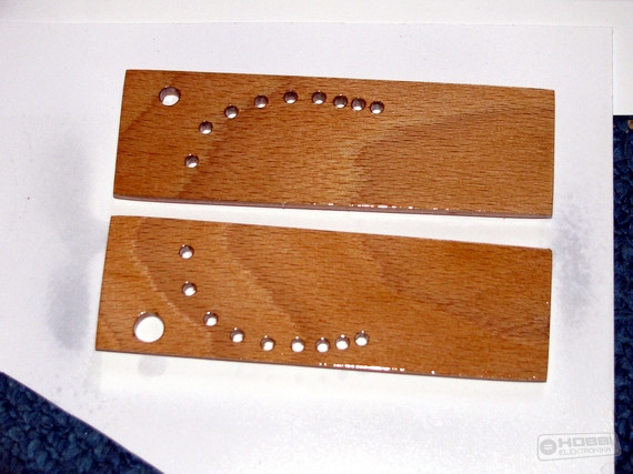

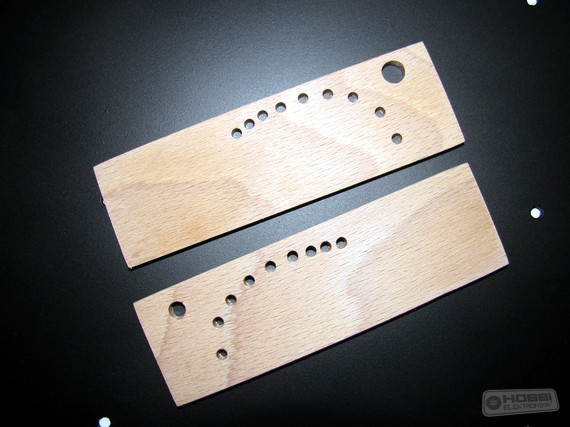

Az előlapi díszléc, régi fabútorok fiókjainak oldala: jó kemény fa, száraz és nem vetemedik. Itt persze a vastagságát félbevágással csökkentettem. A furatoknak fontos szerepe van.
Adjunk neki lakkot, szintén zenész fújós kivitel, ezt is vettem de csak ennyi kellett összesen a két doboz festék. Komoly 1700Ft amibe kerültek.

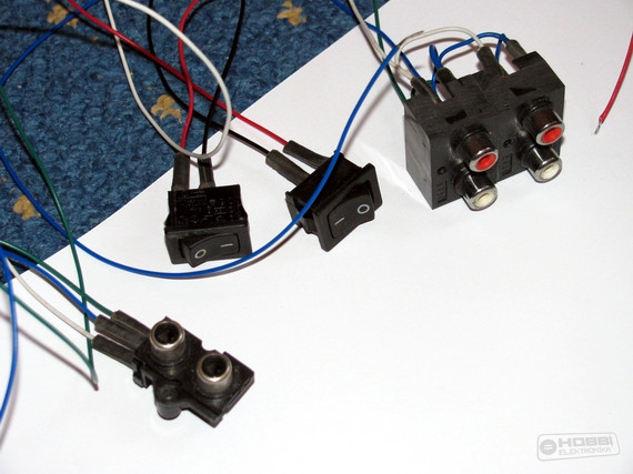

Majd jöttek a kapcsolók és csatlakozók. A 2 RCA lesz a hangfalcsatlakozás, a 4 RCA a bemenet a kapcsolók egyike a be-ki kapcsolás a másik a 3D. Színes vezetékeket használtam föl de ezt később megbánva feketékre cseréltem ki, a látvány kedvéért.
