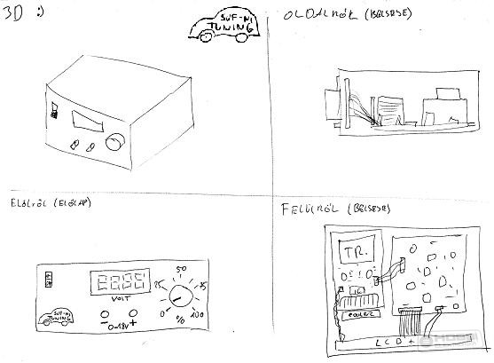

Mi is határozza meg, hogy mi az optimális?
  1. A készülékünket energiával ellátó transzformátor, vagy kapcsolóüzemű táp mérete
  2. A fő- és kiegészítő panelek (I/O, LCD kijelző, hétszegmenses kijelző, ...) várható méretei, azok elhelyezési módja
  3. Az előlapra (hátlapra) kerülő kezelőszervek, csatlakozók áttekinthető, logikusan felépített elrendezéséhez szükséges felület mérete
Erről legegyszerűbb egy szabadkézi rajzot készíteni, majd ott megsaccolni. Az alábbi rajzon (szemléltetésképpen) egy szabályozható tápegység terve látható:
Ezután az elrendezési terv (és persze a kapcsolási rajz) alapján megtervezzük a nyomtatott áramköröket, legyártjuk, beforrasztjuk az alkatrészeket...
