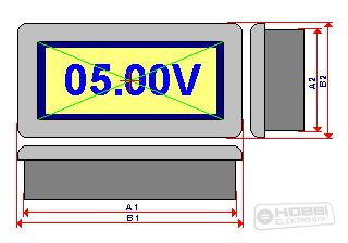

Miután egy szabadkézi rajzon megterveztük, mi hová kerüljön, jöhet a pontos „mérnöki”  munka.
Első lépésként lemérjük az előlapra kerülő alkatrészeket. Két fontos kiindulási pont van, ezeket szemlélteti az alábbi rajz. Az egyik az, hogy mekkora az alkatrész be- vagy felfogatásához szükséges kivágandó lyuk mérete, illetve alakja (A1, A2). Ez általában kör vagy négyzet alak. A másik pedig az alkatrész maximális mérete, azaz helyigénye (B1, B2).

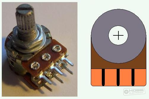

Ezután, a fenti méretek ismeretében, az előlaptervezőben vagy a kedvenc rajzprogramunkban létrehozzuk az alkatrészek mérethelyes, 2D-s vetületi ábráját, alkatrészenként külön objektumokat használva. Ne feledkezzünk meg az alkatrészek középpontját, illetve a kör alakúaknál a köpontfurat helyét is berajzolni. Az alábbi képen egy potival (potenciométer) szemléltetem a megvalósítást:

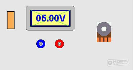

Ha mindegyikkel végeztünk, jöhet az összeállítás.
Nyitunk egy üres "lapot" a tervezőprogramban. Megadjuk az előlapunk pontos méretét, ezt a pirosan karikázott mezőkbe írjuk. A felső mező a szélesség, az alsó pedig a magasság értéke:
Ezek után egyenként felpakoljuk az előbbiekben előkészített alkatrészeket a szabadkézi rajz alapján. Valahogy így fog kinézni:

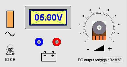

Végezetül "virtuális előlapunkra" helyezzük a feliratokat, szimbólumokat, skálát, azaz minden szükséges grafikai elemet. A végeredmény ez lesz:
