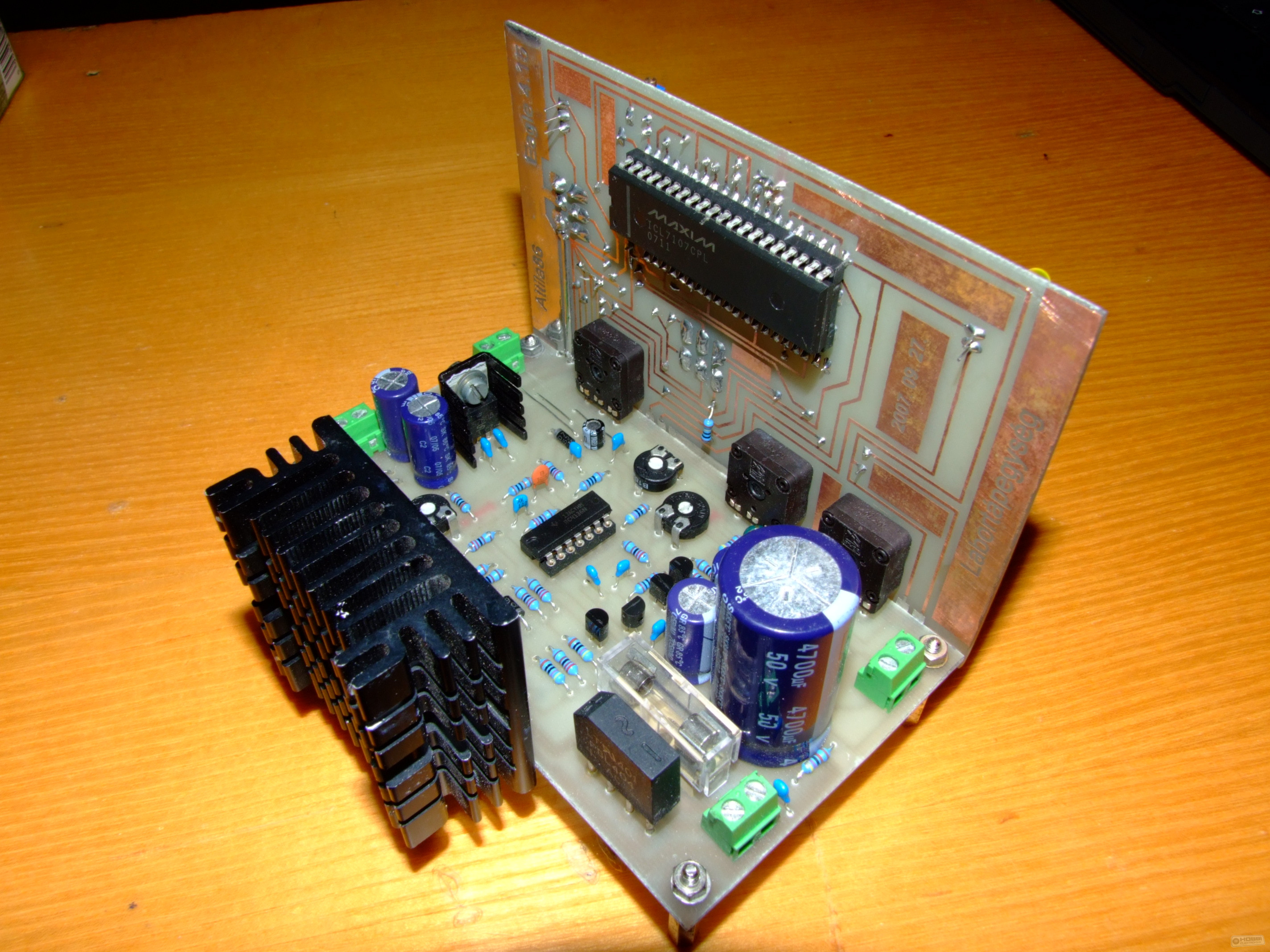

A tápegység megépítése:
A labortápegység két paneljának NYÁK-tervét vasaljuk rá NYÁK-lapra. Ennek mikéntjére itt bővebben nem térek ki, erről leírás az interneten sok helyen, például az oldalamon is olvasható.
A függőleges panelen a két kapcsoló furatait (6-6 furat) 2,5-ös csigafúróval fúrjuk ki, különben nem tudjuk beültetni a kapcsolókat. A 3db potméter menetes részének át kell férnie a függőleges panelon. Ezért megfelelő átmérőjű (9-10mm) lyukakat kell készítenünk a panelon. Ezeknek a lyukaknak a helyét a négyzetekben lévő külső (vastagabb) kör jelzi.

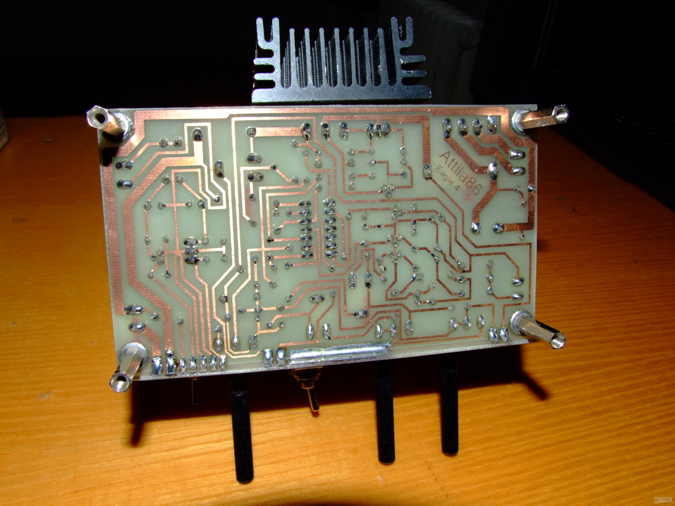

A vízszintes panel egyik sarkánál lévő, két vastag vezetősáv végeit a panel szélén egy reszelővel be kell reszelnünk. Ez azért szükséges, hogy ha a két panelt összeszereljük, akkor az áram "át tudjon bújni" ezen a résen. A megvastagított vezetősávokat ónnal végig kell folyatni, mert ezeken a fólia-szakaszokon nagyobb áram folyik. Ha nem reszelnénk ki ezt a két kis részt a panel széléből, akkor az egyik panelról a másikra az áram csak a keskeny rézfólián tudna átfolyni, mivel a két panel összeszorul.
A függőleges panelon is át kell ónozni a vastag vezetősávokat. Azt a fóliaszigetet, amin az „Attila86” és „Eagle 4.15” feliratok vannak, szintén be kell ónozni. (A fényképeken a vízszintes panel még nincs beónozva.)

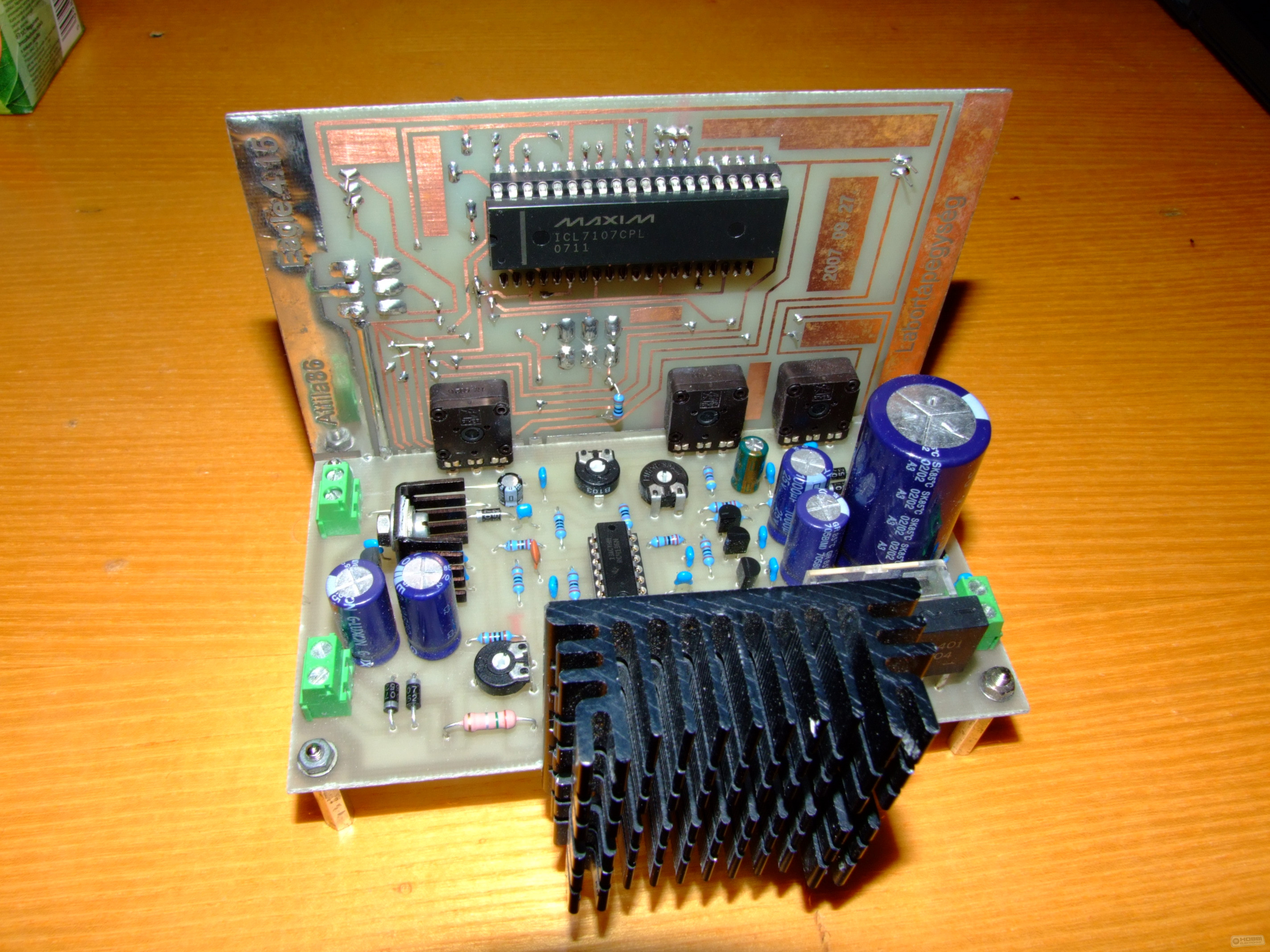

Először a vízszintes panelt ültessük be, kezdve a 3db átkötéssel. Utána méret szerinti sorrendben az ellenállásokat, a kerámia kondenzátorokat, diódákat, majd a trimmereket, sorkapcsokat, elkókat, tranzisztorokat, IC-ket... Végül forrasszuk be a 3db potmétert és ellenőrizzük, hogy (a még nem beültetett) függőleges panelen lévő lyukakon átfér-e a menetes részük és nem feszülnek-e. Végül szereljünk a végtranzisztorokra hűtőbordát és a 7805-re hűtőzászlót. A fényképeken látható hűtőborda kicsi! Ennél jóval nagyobb kell a végtranzisztorokra!

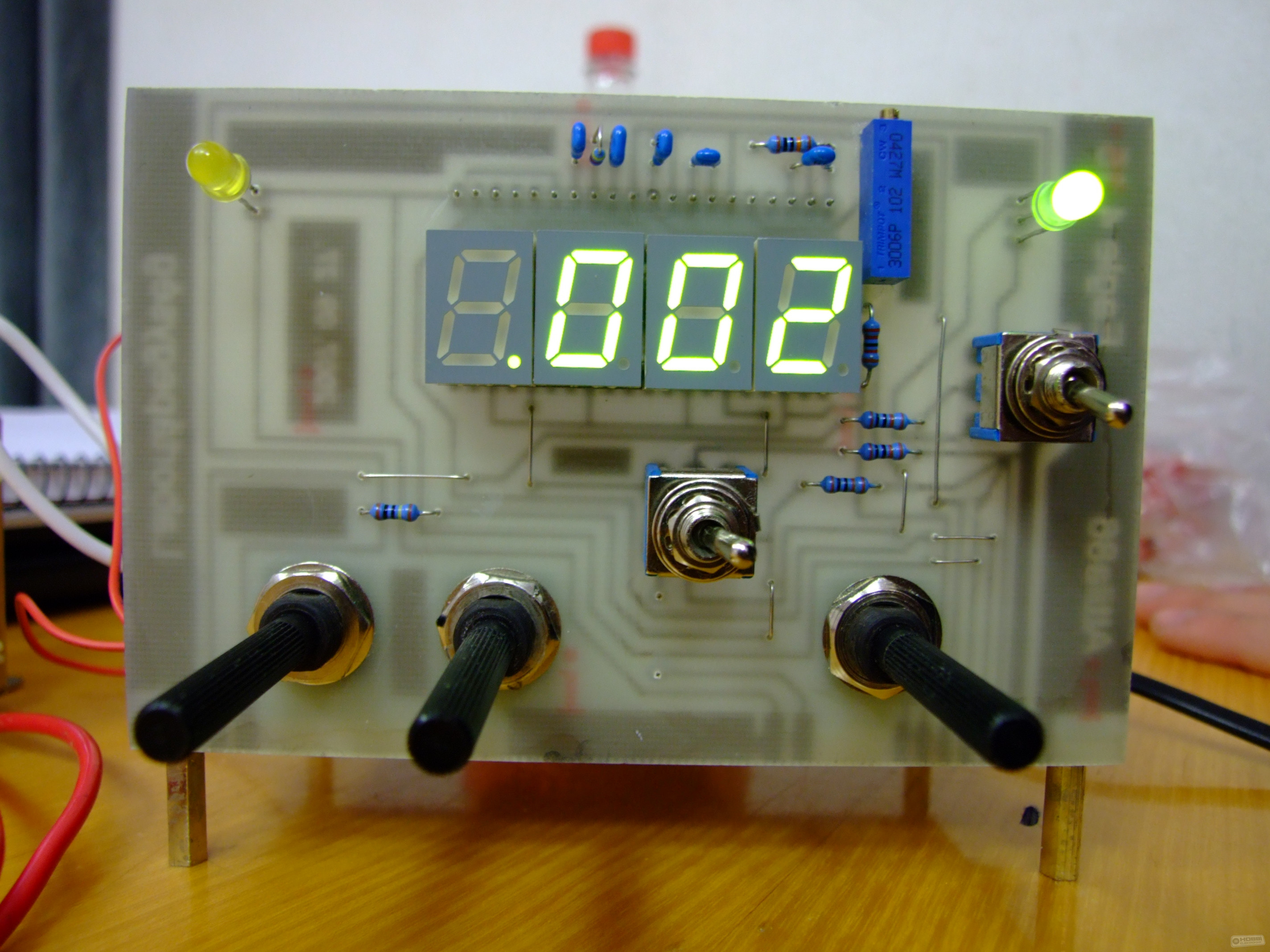

A függőleges panel beültetése előtt digimultival sípoltassuk le az ICL7107 és a kijelzők alatt lévő fólia-szakaszokat, hogy nincs-e köztük zárlat vagy szakadás. Ezután az átkötésekkel kezdjük a beültetést. Majd forrasszuk be a kijelzők tokjait, illetve az ICL7107 tokját a panelba. A beültetést az ellenállásokkal és kondenzátorokkal folytassuk, és végül kerüljön a panelba a két kapcsoló. A LED-eket a paneltól kb. egy centire ültessük, hogy az előlapig elérjenek.
Ha készen vagyunk a két panel beültetésével, akkor illesszük össze őket és a két panel találkozásánál forrasszuk össze a fóliaszigeteket. A panel közepén lévő nagy fóliaszigetet is, ez csak a mechanikai stabilitást szolgálja. A panelok összeforrasztása után csavarozzuk fel a potmétereket a függőleges panelhoz.
Ha ezekkel készen vagyunk, akkor denaturált szesszel mossuk le mindkét panel fóliaoldalát, főleg a panelmérő résznél. Ezt azért kell végrehajtani, hogy a forrasztás során a forrasztóónból a panelra olvadt gyanta leoldódjon. Ha ezt nem tesszük, akkor a panelmérő nem fog helyesen működni!
Néhány kép a megépített, működőképes áramkörről:
