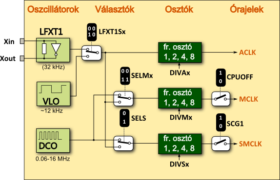

Az MSP430G2xxx mikrovezérlők az alábbi forrásokból vehetik az órajelet:
LFXT1 - alacsony frekvenciájú kristályoszcillátor. Az MSP430G2xxx mikrovezérlők esetében ez az egység csak a 10-50 kHz tartományban használható (tipikusan 32 kHz-es órakvarccal használják, melyet  a mikrovezérlő XIN és XOUT kivezetéseire kell kötni). A kvarcoszcillátor előnye a stabil frekvencia (egy időmérő alkalmazásnál ez elsődleges szempont), hátránya pedig esetünkben az, hogy elveszítjük miatta a P2.6 és P2.7 I/O kivezetéseket.
VLO - nagyon kis fogyasztású oszcillátor. Ez az oszcillátor nem igényel külső alkatrészt, a lapkára integrál elemekkel időzített RC oszcillátor, amely névlegesen 12 kHz-es órajelet állít elő. A hőmérséklettől és tápfeszültségtől függően azonban %-os nagyságrendű eltérések is lehetnek. Ez az oszcillátor tehát pontos időzítésekhez nem használható.
DCO - Digitálisan vezérelt oszcillátor. A VLO-hoz hasonlóan ez is RC oszcillátor, de magasabb frekvencia tartományban használható (egésze 16 MHz-ig), s ennek megfelelően nagyobb fogyasztású is.
5_1. ábra: Az óra alrendszer felépítésének vázlata
A fent felsorolt órajel forrásokból kiválasztás és utóosztás (frekvenciaosztás) után háromféle órajelet állít elő az óra alrendszer a mikrovezérlő központi egysége és a perifériák működtetéséhez:
MCLK - Fő órajel (master clock), amelyet a CPU és a rendszer használ. Ennek forrása bármelyik órajel-generátor (VLO, LFXT1, DCO) lehet, s a kiválasztott órajelet leoszthatjuk (1, 2, 4 vagy 8 osztási arány állítható be).
ACLK - Segéd órajel (auxiliary clock), amelyet egyes perifériák működtetésére választhatunk ki. Ennek forrása csak a VLO vagy az LFXT1 órajel-generátor lehet, s az órajelet leoszthatjuk (1, 2, 4 vagy 8 osztási arány állítható be).
SMCLK - alrendszerek órajele (subsystem master clock), amelyet a perifériák működtetésére választhatunk ki.

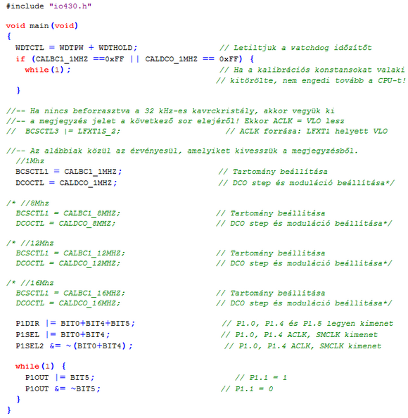

3_DCO_CALIB
Az MSP430G2553 mikrovezérlő gyári mintapéldái (SLAC485A.ZIP) között található a msp430g2xx3_dco_calib.c példaprogram, amelyet néhány apró változtatással teszek közzé (áthelyeztem az MCLK kimenetet, ha nincs beforrasztva a kvarc, akkor bekapcsolhatjuk a VLO-t, s bár itt nincs rá szükség, de bemutatom, hogy hogyan kell beállítani a PSEL2 regiszter megfelelő bitjeit).
A program beállítja a kiválasztott, gyárilag kalibrált frekvenciát, s az órajeleket kiadja a portlábakon, így oszcilloszkóppal vagy logikai analizátorral ellenőrizhetők. Az MCLK jelnek nincs hardveres kivezetése, ezért egy portlábat kapcsolgatunk végtelen ciklusban fel és le. A kapcsolgatás és a ciklus szervezése azonban több utasításciklust vesz igénybe, ezért a kimenet jele MCLK/10 frekvenciával ismétlődik. A jelek az alábbi kivezetéseken jelennek meg:
Órajel Kivezetés
ACLK P1.0
SMCLK P1.4
MCLK/10 P1.5
5_2. ábra: A 3_dcl_calib program listája
A program elején van egy hibafigyelő csapda: ha a kalibrációs paramétereket korábban kitöröltük volna, akkor a program végtelen ciklusba kerül, és nem megy tovább. Ennek nyilvánvalóan akkor van értelme, ha az Emulátor segítségével nyomkövetést végzünk, s akkor észlelhető az elakadás.
Az órajel kiválasztásához azt a beállítást vegyük ki a megjegyzésből, amelyiket használni kívánjuk. A fenti ábrán az 1 MHz-es beállítás van érvényben.
Ha nincs beforrasztva a kvarckristály az XIN, XOUT lábak közé, akkor vegyük ki a megjegyzés jelet a BCSCTL3 |= LFXT1S_2; sor elől (átkapcsolás XT1-ről VLO-ra), hogy kapjunk ACLK jelet!
