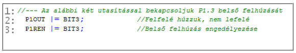

Módosítás: Az új kártyánál az S2 nyomógomb használatához be kell kapcsolnunk a belső felhúzást. Ehhez az alábbi utasításokra van szükség:

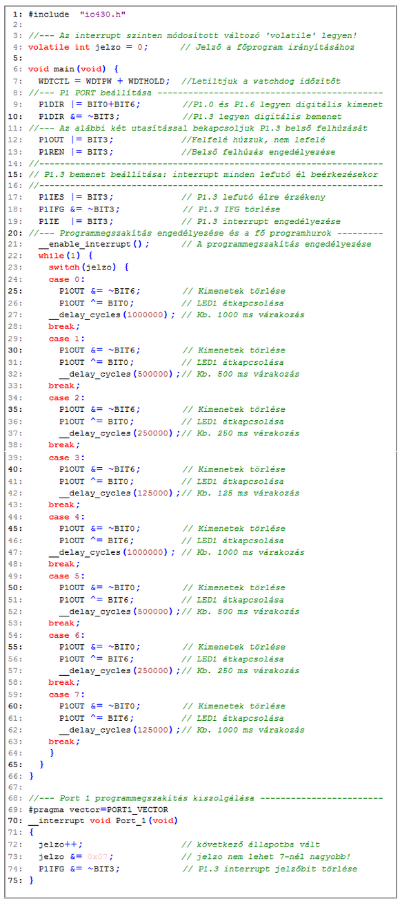

2_p1_3_change_state
Ebben a példában az S2 nyomógombokkal keltett, hogy a megszakítás befolyásolja a főprogram további menetét. Az egyszerűség kedvéért az előző programot variáltuk meg egy kicsit: a főprogramban nem egy, hanem nyolc tevékenység közül lehet választani egy szoftveres kapcsoló és egy jelző segítségével. Az S2 gomb megnyomásakor mindig eggyel léptetjük a jelzőt, ügyelve, hogy annak értéke csak 0 és 7 közötti szám lehet. Végeredményben a főprogram állapotától függően vagy a piros vagy a zöld LED fog villogni, a villogás frekvenciája pedig négy-négy fokozatban léptethető.
Módosítások:
  • A programnak tévedésből egy korábbi, hibás változata került be a második cikk példái közé, ezért az alábbiakban a kijavított teljes programlistáját bemutatom.
  • Az új kártyánál az S2 nyomógomb használatához az előző programnál bemutatott módon be kell kapcsolnunk a belső felhúzást.
