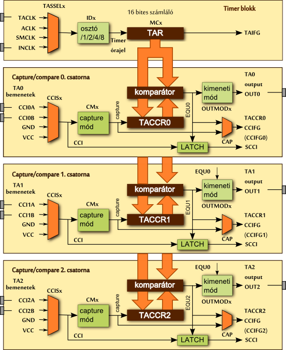

A TIMER0_A3 modul leegyszerűsített blokkvázlata az alábbi ábrán látható. Hardveresen két fő részre osztható: a számláló egységre (Timer blokk) és a jelelfogásra, digitális komparálásra vagy impulzusszélesség-modulációra használható Capture/Compare csatornákra. Azt a rajzon nem sikerült érzékeltetni, hogy mindhárom Capture/Compare csatorna regisztere és digitális komparátora az egyetlen Timer blokk TAR regiszteréhez kapcsolódik, ennek értéke másolódik át (Capture módban) vagy kerül összehasonlításra (Compare mód).
8_1. ábra: A TIMER_A3 egység egyszerűsített blokkvázlata

A Capture/Compare csatornák
Az egyforma felépítésű Capture/Compare csatornák központi eleme a 16 bites TACCRx regiszter (ahol x = 0, 1, 2 lehet), amelybe jelelfogás módban a kiválasztott esemény bekövetkeztekor átmásolódik a TAR regiszter pillanatnyi állapota, komparátor módban pedig megadja azt az időt, amelyet elérve a kimenet változik, s programmegszakítási kérelem keletkezik.
Megjegyzés: A fenti elvi rajzzal ellentétben ezeknél a kis lábszámú mikrovezérlőknél nincs mindegyik egység minden be- és kimenete kivezetve. Ez bizonyos mértékben korlátozza a használatot (például a TIMER0_A3 egység 2. Capture/Compare modulja csak belső jelforrásokkal használható.
