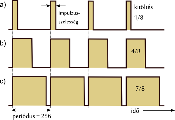

Az időzítő/számláló egységek egyik felhasználási területe a digitális jelsorozattal történő vezérlés, impulzus-szélesség moduláció segítségével (PWM = Pulse Width Modulation), amelynél olyan állandó frekvenciájú jeleket keltünk, ahol a szabályozás a jel kitöltési tényezőjének változtatásával történik. Néhány különböző kitöltési tényezőjű PWM jelet mutat be a következő ábra:
9_1. ábra: Azonos periódusú, de különböző kitöltésű impulzus-sorozatok
(az ábrát John Davies "MSP430 Microcontroller Basics" c. könyvéből kölcsönöztük)
