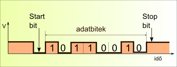

Karakter keretezés
Az UART kommunikáció során az adatbájtok (vagy karakterek) keretbe foglalva kerülnek kiküldésre. Erre egyrészt azért van szükség, hogy a végtelen bitfolyamban meg lehessen találni az egyes adategységeket, másrészt minden újabb adatbájt kezdete lehetőséget ad az újraszinkronizálásra.
A keretezés azt jelenti, hogy minden adatbájt előtt van egy start bit, az adatbájt után pedig egy (vagy két) stop bit. A start és stop bit között adatküldési formátumtól függően lehet 5, 7, 8 vagy 9 adatbit és opcionálisan egy paritásbit. Mi a legelterjedtebb 8, N, 1 formátumot fogjuk használni, azaz 8 adatbitet küldünk, nem használunk paritásbitet, s a stop bitek száma 1 lesz. Egy tipikus jelalak (a TXD kimenet jelszintjének időbeli lefutása) az alábbi ábrán látható. Az ábrán látható jelsorozat a bináris 0b01001101 adatbájt (ne feledjük: visszafelé kell olvasni!), ami a hexadecimális 0x4D-nek, vagy a decimális 77-nek felel meg, s az ASCII kódtábla szerint az „M” karakter kódját jelenti.
1_1. ábra: Egy tipikus UART jelalak
Tétlen állapotban, amikor nincs adatküldés, az adás vonalat (TXD) magas szinten kell tartani. Minden elküldött karakter egy start jellel kezdődik, azaz a TXD vonal egy bitidő tartamára alacsony szintre vált. Ezt követően kerülnek kiküldésre egymás után az adatbitek, a legkisebb helyiértékű bittel kezdve. A legmagasabb helyiértékű bit után egy stop bit következik, amikor egy bitidő tartamára a kimenet magas szintre vált.
Ha a vevő azt tapasztalja, hogy a stop bit helyén (ami esetünkben a 10 bitet jelenti, ami a start bit lefutó élét 9 bitidőnyi késéssel követi) alacsony szintet észlel, akkor „keretezési hibát” jelez és eldobja a feltehetően hibásan vett adatot.

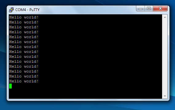

A program futtatása
A program használatához szükség lesz valamilyen terminál emulációs szoftverre. Windows XP alatt a Hyperterminál, Windows 7 alatt a szabadon letölthető PutTTY.exe, vagy hasonló program használható.
A PC oldalon a Launchpad kártyához tartozó virtuális soros portot (hogy melyik az, azt az Eszközkezelőben nézhetjük meg a COM és LPT Portok között) az alábbi paraméterekkel nyissuk meg: 9600 bit/s, 8 adatbit, nincs paritás, 1 stop bit. (PC oldalon 1 stop bitet állítsunk majd be a későbbi mintaprogramoknál is, ahol két stop bitet küldünk!).
Először mindig a Launchpad kártyát csatlakoztassuk, s csak utána nyissuk meg a virtuális soros portot az alkalmazásból! Leálláskor fordított sorrenben kell eljárni: először az alkalmazásban zárjuk le a kapcsolatot, csak utána húzzuk ki a Launchpad kártyát a gépből! Így is előfordulhat, különösen Windows 7 esetén, hogy csak sokszori csatlakoztatás és kapcsolatbontás után sikerül működésbe hozni a soros kommunikációt.
A program futtatásának eredménye az alábbi ábrán látható.
1_2. ábra: A 4_uart_soft program futási eredménye
