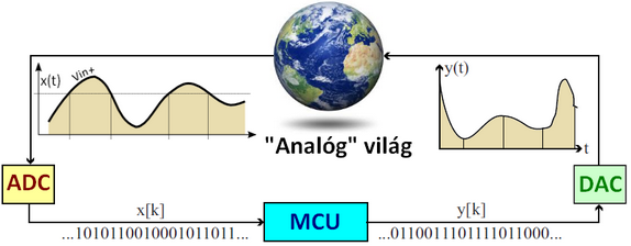

Az MSP430 mikrovezérlőnk (legalábbis amit eddig megismertünk belőle) digitális eszköz, csak alacsony (ez felel meg a '0'-nak) és magas (ez pedig az '1'-nek) jelszintet tud megkülönböztetnie. A körülöttünk levő világ fizikai jellemzői azoban többnyire folytonosan változó mennyiségek. Ha az ilyen folytonosan változó mennyiségeket elektromos jellé alakítjuk (itt lépnek a képbe a szenzorok), akkor az eredeti mennyiséggel arányos (idegen szóval analóg) folytonosan változó jelet kapunk.
Ha a mikrovezérlőnkkel (MCU) ilyen analóg jelet szeretnén feldolgozni, akkor azt digitalizálni kell. Ha egy igen-nem válasz is elegendő (például meghalad-e a jel egy bizonyos szintet), akkor analóg komparátort használunk. Ha azonban a bejövő jelet számszerűsíteni kell, akkor analóg-digitális átalakítóra (ADC) van szükségünk.
2_1. ábra: Az analóg világ és a digitális mikrovezérlő kapcsolata
Ha pedig a mikrovezérlővel analóg, vagy kvázi analóg kimenő jelet kell előállítanunk (például vezérléshez, szabályozáshoz), akkor vagy digitális-analóg átalakítót (DAC) kell használnunk, vagy a cikksorozat második részében röviden ismertetett impulzusszélesség-modulációt (PWM) használhatjuk.

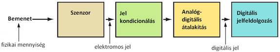

Az adatgyűjő rendszer elemei
Egy tipikus adatgyűjtő rendszer az alábbi elemkből áll:
Szenzor: A folytonos fizikai mennyiségeket (pl. hőmérséklet, nyomás, páratartalom, sebesség, áramlási sebesség, elmozdulás, gyorsulás, szöggyorsulás) elektromos jellé alakítja, feszültséggé vagy árammá.
Jel kondicionálás: A mérendő mennyiség elektromos jellé alakítása után még szűrésre, jel erősítésre, impedancia illesztésre is szükség lehet, hogy  az analóg-digitális átalakító (ADC) bemeneti tartományába transzformáljuk az átalakítandó jelet.
Analóg-Digitális Átalakító (ADC): bemenet a mérendő jel, kimenet a mérendő jellel arányos  számot reprezentáló digitális kód.
2_2. ábra: egy tipikus adatgyűjtő rendszer sematikus vázlata

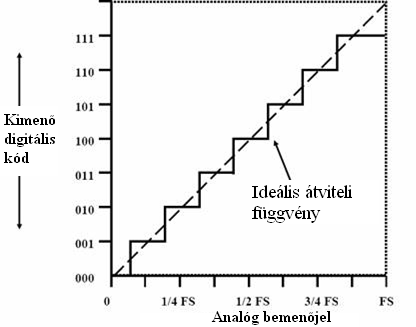

Az ADC feladata, hogy diszkrét digitális kóddá alakítsa a bejövő folytonos (analóg) jelet. Az alábbi ábrán egy 3-bites ADC ideális átviteli függvényét mutatjuk be. A digitalizálást úgy kell elképzelni, hogy a bemenő jel lehetséges értékeit magába foglaló tartományt sávokra osztjuk (N bites ADC esetén 2N a sávok száma), a sávokat 0-tól kezdve sorszámozzuk, s megállapítjuk, hogy melyik sávba esik az aktuális bemenő jel. A kimenet az adott sáv sorszáma lesz.
2_3. ábra: Egy 3-bites ADC ideális átviteli függvénye

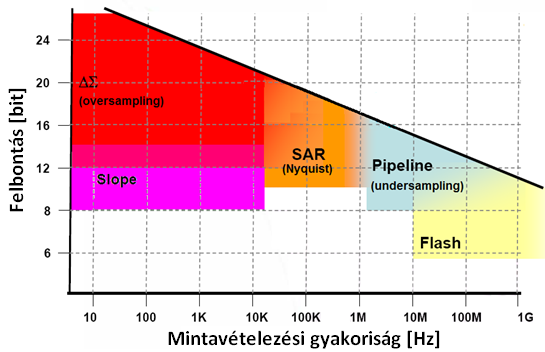

Felépítésük és működésük szerint az ADC áramkörök sokfélék lehetnek. A gyorsaság, a felbontás és a pontosság egymásnak olykor ellentmondó követelményeihez igazodóan az alábbi típusok a legelterjedtebbek: flash, SAR, Delta-Szigma.
2_4. ábra: A különféle igényekhez alkalmazkodó ADC típusok (Texas Instruments nyomán)
A Flash ADC egyetlen lépésben értékeli ki a bemenő jelet,  2N-1 komparátort tartalmaz. ennek megfelelően a nagysebességű, de korlátozott felbontású alkalmazásokhoz gazdaságos a használata.
A SAR ADC a fokozatos megközelítés alapján, bitenként dönti el, hogy a mintavételezett jel a mérési tartomány felénél, negyedénél, nyolcadánál, stb. nagyobb-e, vagy sem. Ez a megközelítés a bináris keresésre emlékeztető, közepesen gyors (10 000 - 2 millió mintavétel/s) és közepes felbontást (általában 8-12 bit) biztosít. A mikrovezérlők beépített perifériájaként előszeretettel használják ezt a típust. A régebbi kiadású (v1.4) Launchpad kártyához kapott mikrovezérlők közül csak az MSP430G2231 tartalmaz ADC perifériát. Az újabb kiadású (v1.5) Launchpad kártyához kapott mikrovezérlők mindegyike tartalmaz ADC-t, ami SAR felépítésű és 10 bites felbontású. Az adatlapok és a Family User's Guide ADC10 néven hivatkozik rá.
A Delta-Szigma ADC-k a visszacsatolt ADC-k egy speciális csoportját alkotják. Főként nagy felbontásával tűnik ki, de felépítéséből adódóan többnyire lassú működésű. A magas bitszámot (24 bites felbontás sem ritka) ugyanis nem nagy felbontású AD és DA konverterek felhasználásával éri el, hanem a bemenet igen gyakori, a kimeneti órajelnél lényegesen magasabb frekvenciájú mintavételezésével. Általában speciális igényeket elégít ki, ezért csak különleges alkalmazásokhoz (például digitális energiamérő) fejlesztett mikrovezérlőkben vagy különálló periféria IC formájában találkozhatunk vele.

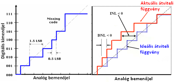

Differenciális nonlinearitás (DNL):Azt mondja meg, hogy az átalakításból kapott kódok eltérése a szomszédos értékektől mennyire szór. A maximális eltérés mértékét a legkisebb bithez tartozó feszültség (LSB) többszöröseként szokás megadni. Például ±0.5 LSB. Megjegyzés: ha a DNL hiba < ± 1 LSB, akkor nincs kieső kód (angol kifejezéssel: no missing code), tehát egy folyamatosan változtatott feszültség esetén a kimenő kód minden lehetséges értéket felvesz.
Integrális nonlinearitás (INL): A differenciális nonlinearitások (DNL) integrálja. Az integrális nonlinearitás az aktuális és az ideális átviteli függvény eltérésének maximumát adja meg.
2_5. ábra: A differenciális és az integrális nonlinearitást szemléltető diagramok

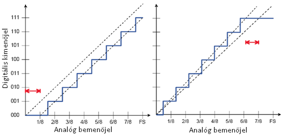

Offszet hiba: Az a paraméterrel jellemezhető offszet hiba a nullapont eltolódását jelenti (lásd a 2_6. ábrán).
Erősítés hiba: A b paraméterrel jellmezhető erősítési hiba azt jelenti, hogy a bemeneti feszültség és a kimeneti kód számértéke közötti arányosság tényezője eltér az ideálistól.
2_6. ábra: Az offszet és az erősítési hibát szemléltető diagramok
Az erősítés és az offszethiba korrigálható az y = a + (1+b) x lineáris összefüggés szerint, ahol x a konverzióból kapott számérték, y ennek korrigált értéke, a és b pedig az offszet- és erősítési hiba mértéke.
