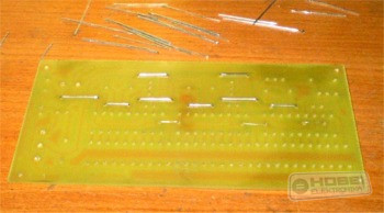

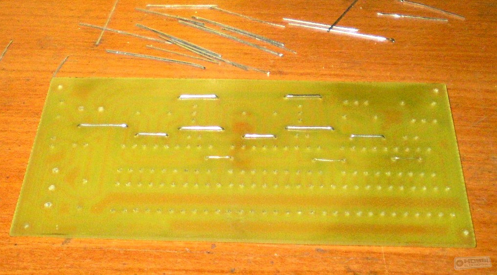

A nyomtatott áramköri lapot egyoldalas kivitelben lehet elkészíteni. Ennak az volt az "ára", hogy lett a panelon 11 db átkötés. Ezek az átkötések lehetnek akár levágott alkatrész-kivezetések (melyet mindig gondosan félreteszek e célból). Ha a meghajtó IC-knek nem használunk foglalatot, akkor az alájuk eső átkötéseket vékonyabb vezetékszálból kell elkészíteni.

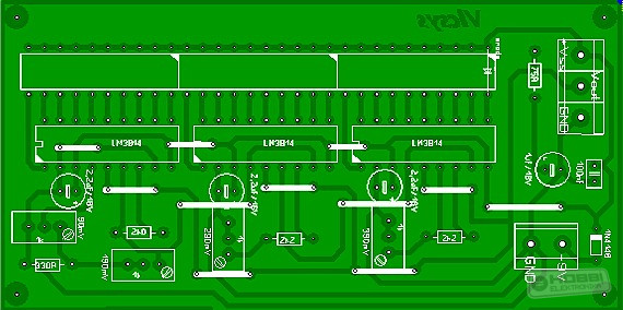

A PCB-t a Sprint Layout program 5-ös verziójával terveztem. A nyomtatáshoz szükséges program legálisan, ingyenesen letölthető innen.
Az alkatrészek elhelyezése eléggé "szellős" lett és a vezetősávok is kellően szélesek, így a NYÁK-ot nyugodtan el lehet vasalásos technikával is készíteni. Az alkalmazott ellenállások 0,4W-os, 1%-os tűrésűek. A 2,2µF-os kondenzátorok 16V-os és csepptantál kivitelűek. Az 1µF-os és a 100nF-os kondenzátorok  2,5 raszter méretűek. A tápfeszültségnek és a szenzornak egy nyákba forrasztható sorkapocs lett beépítve.

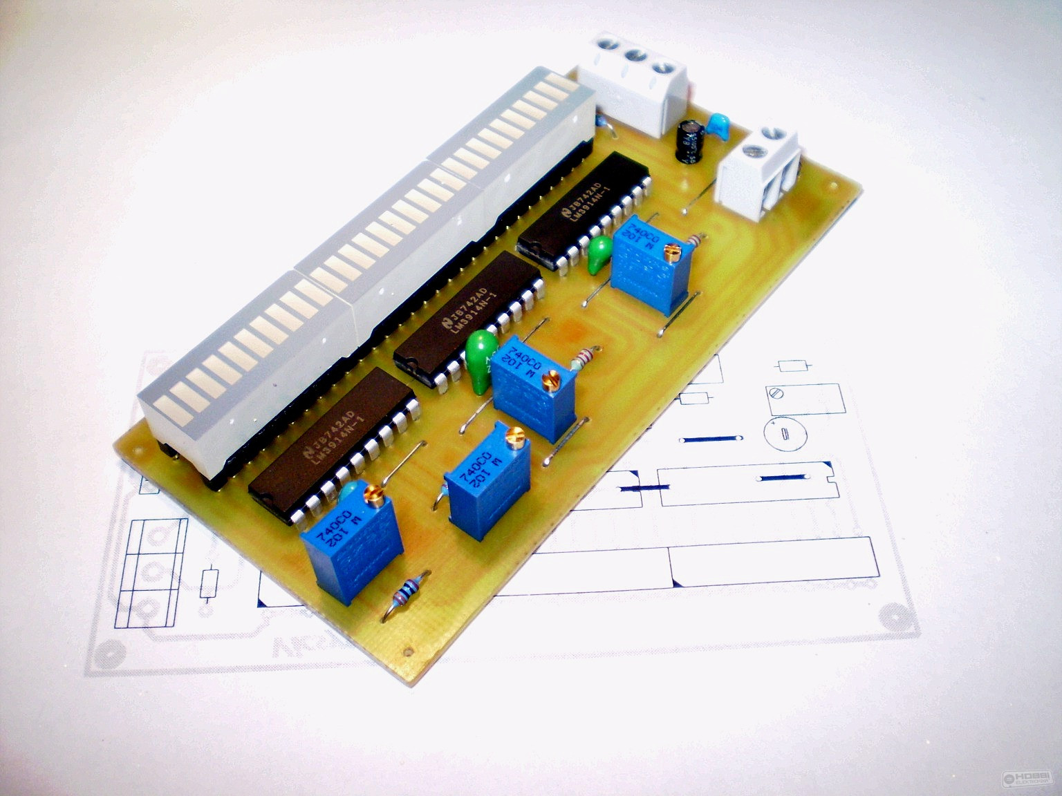

Nagyon fontos az alkatrészek beültetési sorrendje, hiszen a meghajtó IC-k alatt is van átkötés és ha nem ezekkel kezdünk (átkötések), akkor a későbbiekben nehéz lesz kivitelezni.
Tehát: ültessük be a 11 darab átkötést! Majd haladjunk az alkatrészek magassági sorrendje szerint, azaz ellenállások, kondenzátorok, IC-k, trimmerek és csatlakozók.
(Kattints a képre a nagyobb méretben történő megjelenítéshez!)
A LED-sorokat tördelhető IC-foglalatsorba ültettem, így kiemelkedik a többi alkatrész fölé és könnyebben dobozolható.

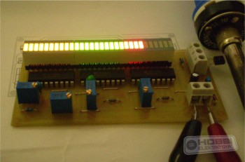

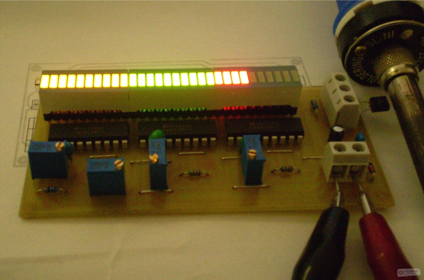

 Az élesztés lehetőleg labortápegységről történjen. A szenzor még ne legyen bekötve! Csatlakoztassunk multimétert az áramkör GND-je és a meghajtó IC-k négyes illetve hatos lábaihoz, majd a kapcsolási rajzon megadott referencia feszültségeket óvatosan állítsuk be a trimmer potenciométerekkel. Ezután kapcsoljuk ki a tápfeszültségeket és a szenzor lábkiosztására külön odafigyelve csatlakoztassuk azt, majd kapcsoljuk vissza a tápfeszültséget. A LED-sornak ki kell gyulladnia körülbelül a közepéig. Óvatosan fogjuk meg a szenzort és figyeljük meg, hogy elkezd-e felfelé kúszni a világító fénycsík.
