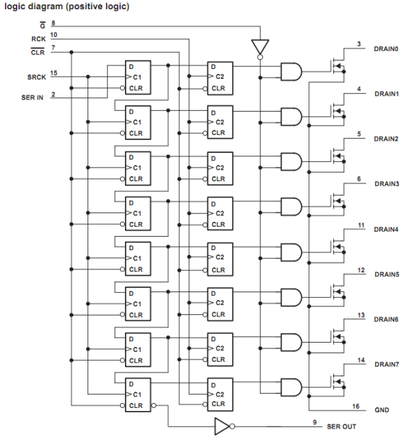

 A kapcsolás "lelke" a TPIC6C595 kijelző-meghajtó. A működés megértéséhez elengedhetetlen az IC belső felépítésének ismerete, ami így néz ki:
Mint látható, egy kétszintű tárolókból felépített IC-ről van szó. Az első szintű tárolók egy soros beírású, 8 bites, sorolható shiftregisztert alkotnak, a második szint gondoskodik a FET-ek kapcsolásáról, és a kiírt adat megőrzéséről mindaddig, amíg újabb adatot nem írunk ki. Így a soros beírás - kimenetre írás után a kijelzők a beírt adatot jelenítik meg mindaddig, amíg mást nem írunk ki, azaz többet nem kell foglalkozni a kijelző vezérléssel, a kontroller hasznosabb dolgokkal töltheti az idejét.
Menjünk sorba a bemeneteken:
SRCK - a soros beírás órajele
SER IN - az adatbemenet
RCK - az első szintű tárolók kimeneteit a második szintű tárolókba átíró órajel
CLR - az összes tároló törlése
G - a kimenetek engedélyezése/tiltása (ezt fogjuk fényerő szabályzásra használni
