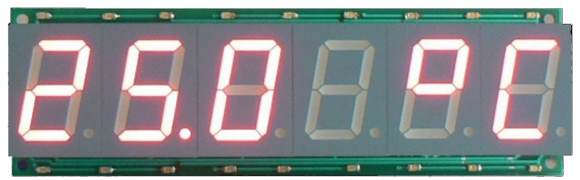

A kijelző csak egy buffert használ, és nem minden esetben írjuk végig az összes digitet. Vannak esetek, amikor a kijelzett érték hossza nem megjósolható - pl. hőmérők - a program egy többlépcsős buffer beírási procedúrát biztosít.
Vegyünk például egy 6 digites kijelzőt (óra és hőmérő). Mivel nem tudjuk megjósolni, hogy a hőmérséklet 2 vagy 4 digites lesz (6.7 vagy -13.2) részletekben kell beírni a pufferbe az adatokat.
A kijelzőre írásra a C standard printf() függvényét használhatjuk, azaz a printf(DISP_DispBuffer, "f%3.1f", therm) utasítással beírjuk a kijelző pufferbe a mért hőmérséklet értéket. Ez 4 digiten biztosan el fog férni, mivel -40 és +125 fok tartományban mér a hőmérő, egy tizedes pontossággal, így a 4 digit a teljes mérési tartományban elegendő.
A °C kiírás mindig az utolsó két digitre kerül, függetlenül attól hogy előtte hány karakter volt. Ezt úgy oldhatjuk meg, hogy a DISP_Set_Cursor(-2); utasítással az utolsó előtti (hátulról a második) pozícióra állítjuk a kurzort, így a következő printf( DISP_DispBuffer( "°C" ) a kijelző utolsó két digitjére fog írni.
A DISP_Set_Cursor függvény paramétere egy előjeles egész szám, ami pozitív szám esetében a kijelző írandó digitjének indexe (a kijelzők 0-tól vannak indexelve!), negatív számok esetében a kijelző utolsótól számított n-edik digitjét jelöli, azaz -2 esetében az utolsó előtti digitet (értelemszerűen 6 digit esetében a 4 és a -2 ugyan azt jelenti, hogy ki melyiket használja az csak szokás és ízlés kérdése).
Amint a puffer fel van töltve, nincs más dolgunk, csak meghívjuk a DISP_DisplayData() függvényt a beírt adatok megjelenítéséért.
hőmérséklet kijelzés 6 digiten 35mm-es kijelzőkön
Ezzel a néhány függvénnyel már elég jól el lehet boldogulni, bár ügyelni kell rá, hogy a kijelzőkön meg nem jeleníthető karakter ne kerüljön bele.
Gondolom feltűnt, hogy a képeken lévő kijelző modulon kicsivel több alkatrész van, mint az itt tárgyaltak. A következő részben továbbfejlesztjük a kijelzőnket, ellátjuk az óra megjelenítéséhez szükséges kettőspontokkal, és némi optikai tuningot végzünk rajta, ami akár funkcionális is lehet. Ha nem óraként használod a kijelzőt, vagy le tudsz mondani a kettőspontokról akkor már foghatsz is hozzá a tervezéshez, a dolog biztosan működni fog, annyira egyszerű, hogy nincs mit elrontani rajta.
