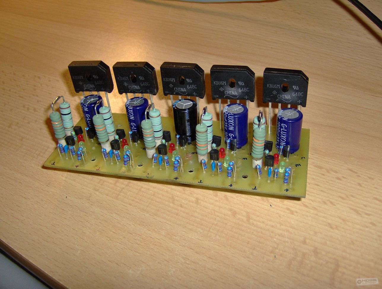

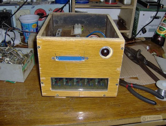

Miután a panel elkészült..

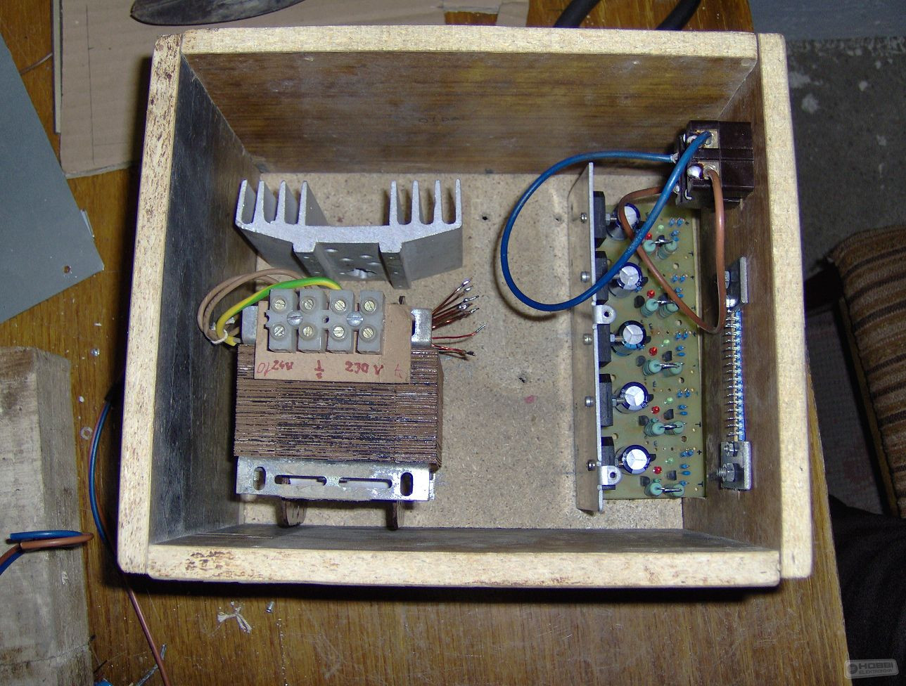

jöhetett az összeszerelés.  A doboz nem lett a legjobb, mert a fűrészelésnél a bútorlapról a laminálás lepattogott. Amúgy nem számít, mivel csak "átmeneti" a szállása ..

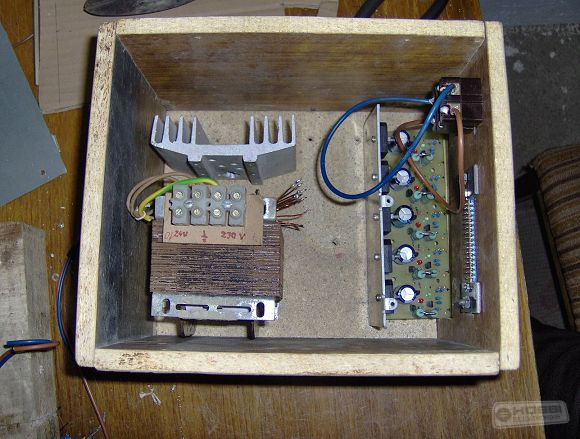

Ezek után jött az elrendezés..

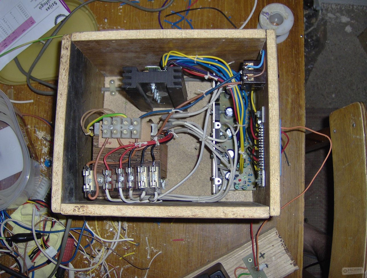

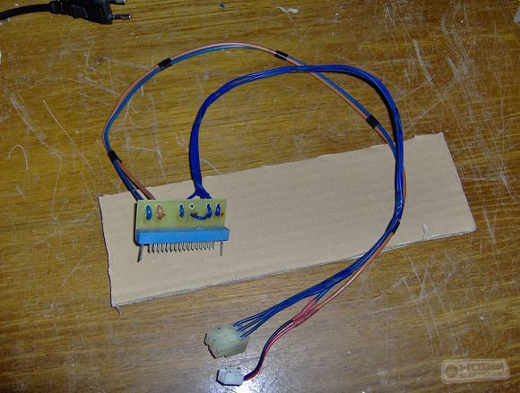

Azután az összekábelezés következett..

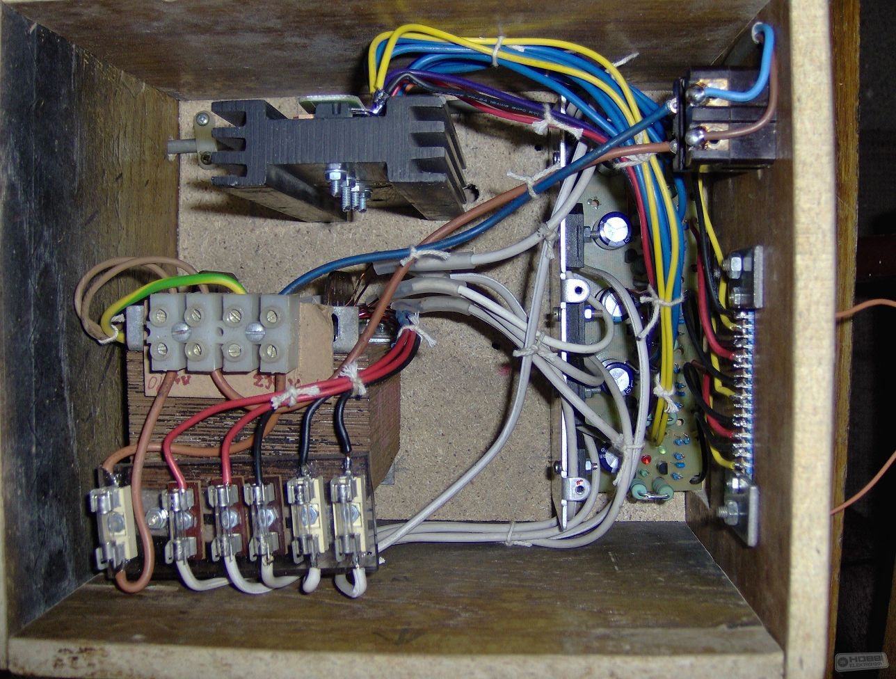

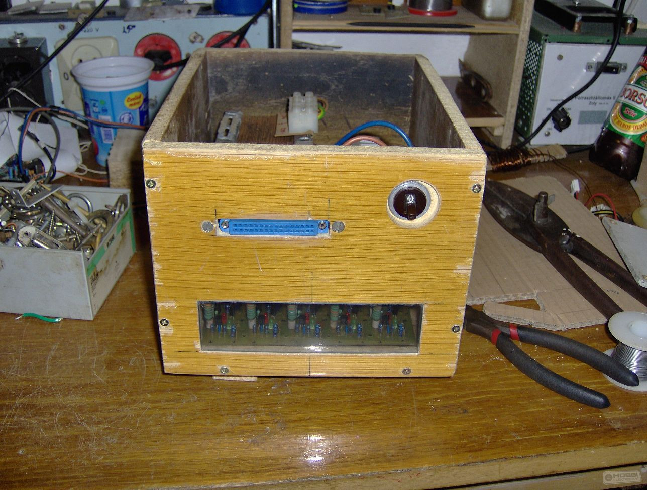

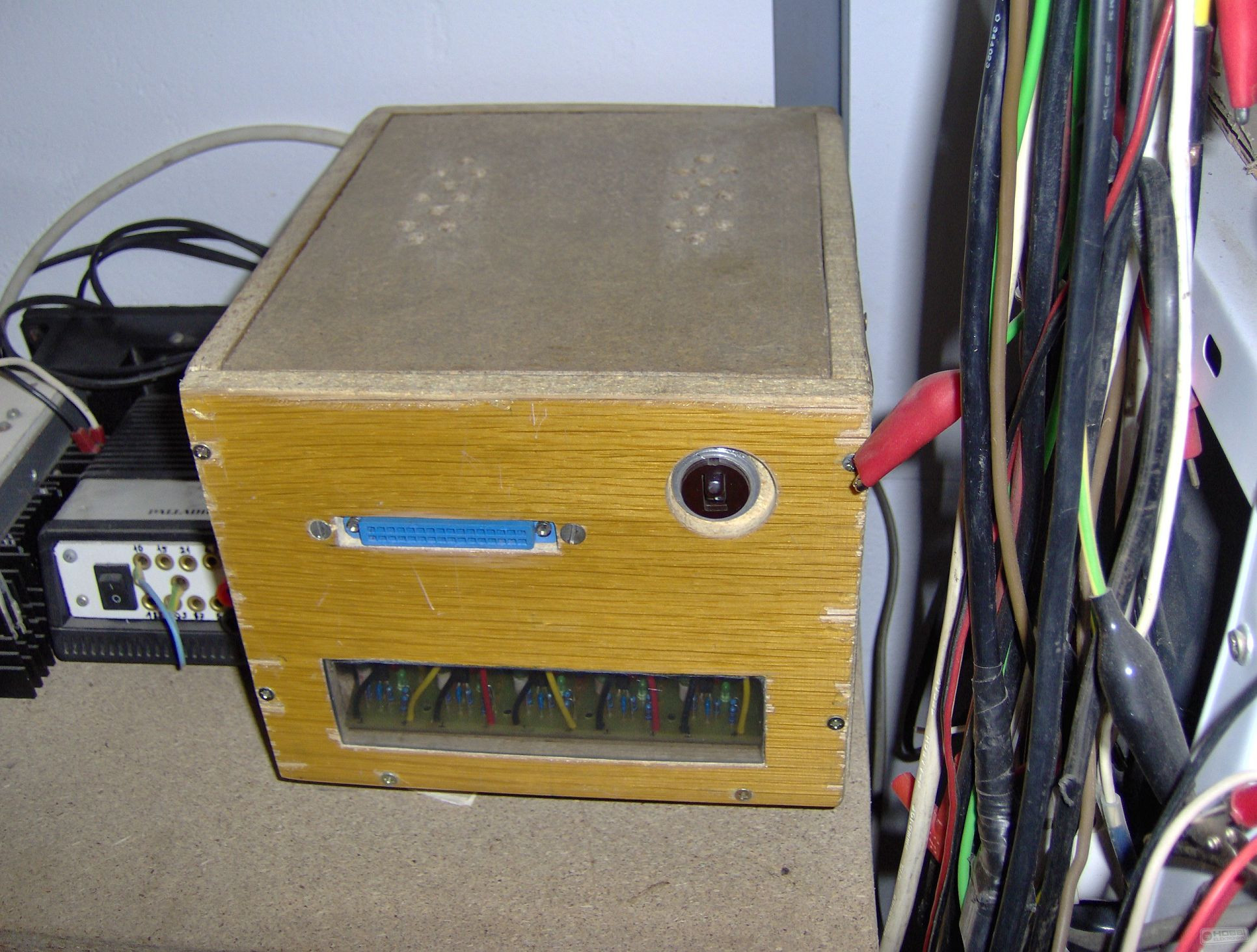

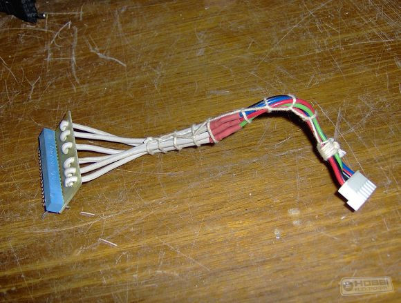

Az így elkészített töltőt készre szereltem.Jöhetett a próbaüzem. Kicsit spagetti szerelés lett, de ahogy összekötöztem a kábeleket, mindjárt  jobban nézett ki! A tranzisztorokat egy üvegszálas panel darabkával rögzítettem a hűtőbordához, csavarokkal felfogatva minden tranzisztor között. Ezután a csatlakozóhoz adaptereket kellett gyártanom. Nekem egy 5 cellás pakkot, valamint  egy két cellás pakkot, és egy cellát kell töltenem. Az adapterek így néznek ki:
A töltő elkészült. Akik szeretnék után építeni, azoknak sok sikert kívánok az építkezéshez! A felmerülő kérdésekre szívesen válaszolok a topikjában.
