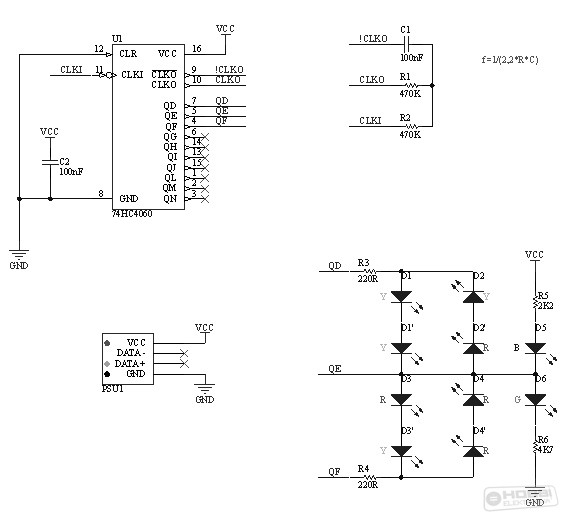

Maga az áramkör nem túl bonyolult. Lényegében a 74HC4060 IC oszcillátor bemenetén beállított frekvencián számol és ennek megfelelően kapcsolja be, illetve ki az aktuális számértéknek megfelelő kimenetét.

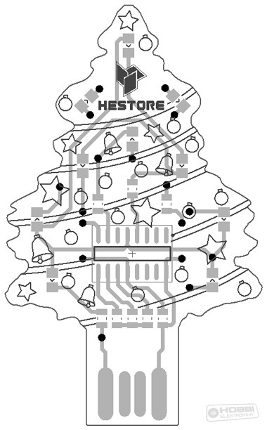

A nyomtatott áramkör kialakításánál ügyeltünk arra, hogy az együtt (egyidőben) világító LED-ek a lehető legtávolabb legyenek egymástól, ezzel is elősegítve a látványt.
A fenti kapcsolási rajz alapján bárki elkészítheti saját tervezésű dekorációs villogóját, de minden HESTORE rendelésbe rejtünk egy beültetett, azonnal működésre kész darabot.
