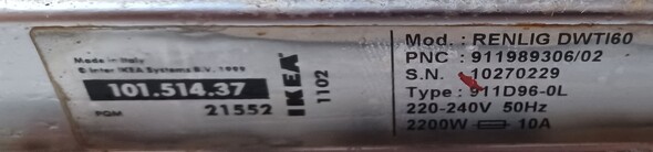

Konkrét példa: a mosogatógép hármat csipogott, és többé nem volt hajlandó mosogatni.
Már előtte tisztáztuk, hogy a három csipogás azt jelent, hogy megtelt a cseppgyűjtő tálca, és az elárasztás védelem letiltotta a gépet. Azon is túl vagyunk, hogy beazonosítottuk a gépet, meg hogy ez egy, az Ikea számára átcimkézett Electrolux beépíthető mosogatógép.

"Szemből nézve, a jobb oldalon van inkább víz tálcában, nem a balon, ahol a labirintus van."
Akkor innen már sinen vagyunk:
"Ha a RENLIG DWT 60 alsó tálcájában szemből nézve a jobb oldalon gyűlik össze a víz, az leszűkíti a lehetséges hibaforrásokat, mivel a bal oldalon található a vízlágyító és a labirintus (víztartály).
A jobb oldalon található főbb gyanúsítottak:
Keringtető szivattyú (motor): Ez a gép jobb hátsó/középső részén helyezkedik el. Gyakori hiba a szivattyú házának repedése vagy a tengelytömítés elöregedése, ahol a víz szivárogni kezdhet.
Ürítőszivattyú: Bár középtájt van, a kifolyócső csatlakozása a jobb oldal felé tarthat. Ellenőrizze a gumicsövek bilincseit és magát a szivattyúházat.
Fűtőelem (átfolyós vízmelegítő): Ez egy fémhenger a szivattyúhoz közel, gumi csőidomokkal csatlakozik. Ha a gumi megreped vagy a bilincs kilazul, itt is megjelenhet a víz.
Ajtó alsó-jobb sarka: Ha az alsó ajtótömítés (vízvető gumi) a jobb szélen sérült vagy szennyezett, a víz kifolyhat az ajtó mellett és pont a tálca jobb oldalára csepeghet.
Hogyan ellenőrizze pontosan?
Oldallap leszerelése: Húzza ki a gépet, és szerelje le a jobb oldali fém burkolatot. Így rálát a motorra és a csövekre üzem közben.
Lámpás teszt: Indítsa el a Rinse (öblítés) programot, és egy zseblámpával figyelje a jobb oldali alkatrészeket. Keresse a vízcseppeket a motor alján vagy a csőcsatlakozásoknál.
Szűrőház (szump) tömítése: Nézzen be a nagy kerek műanyag ház alá (ami a szűrőket tartja), mert annak a pereménél is átszivároghat a víz, ha a rögzítőcsavarok meglazultak.
Tipp: Gyakran csak egy kilazult bilincs vagy egy apró repedés okozza a bajt a szivattyú gumikönyökén, ami pár ezer forintos tétel.
Lát a motor házán vagy valamelyik gumicsövön vízkőnyomot vagy nedvességet a jobb oldalon?"
