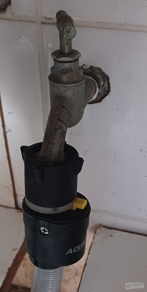

"Az aquastop-ot hogyan lehet leszerelni a vízcsapról?"
Elmondása szerint könnyen:
"Az IKEA RENLIG DWT 60 mosogatógép AquaStop egységének (a vízbevezető tömlő végén lévő szürke doboz) leszerelése egyszerű, de fontos a biztonsági sorrend betartása.
A leszerelés lépései
Víz elzárása: Első lépésként teljesen zárja el a vízcsapot.
Áramtalanítás: Bár az AquaStop mágnesszelepe csak üzem közben kap áramot, a biztonság kedvéért húzza ki a mosogatógépet a konnektorból.
Nyomásmentesítés (opcionális): Érdemes egy pillanatra elindítani egy programot a gépben a csap elzárása után, hogy a tömlőben lévő nyomás lecsökkenjen, így kevesebb víz spriccel ki a meglazításkor.
Lecsavarás:
Az AquaStop egység felső részén lévő nagyméretű, recés műanyag hollandit (csavart) kell az óramutató járásával ellentétes irányba forgatni.
Ha kézzel nem lazul meg, használjon egy állítható villáskulcsot vagy vízpumpafogót, de csak óvatosan, mert a műanyag menet könnyen megsérülhet.
Készítsen oda egy rongyot vagy egy kisebb edényt, mert a tömlőből és a szelepből némi maradék víz ki fog folyni a meglazításkor.
Fontos tudnivalók
Tömítőgyűrű: A lecsavarás után ellenőrizze, hogy a fekete gumi tömítőgyűrű a szelepen maradt-e, vagy kiesett.
Szűrő: A szelep belsejében egy apró műanyag szűrő található. Ha a gép lassan vette a vizet, érdemes ezt ilyenkor folyó víz alatt megtisztítani.
Visszaszerelés: Visszarakáskor ügyeljen a menet egyenességére, és csak kézzel húzza meg erősen. A szerszámmal való túlhúzás elrepesztheti a műanyag házat.
Mivel korábban említette, hogy a gép jobb oldalán áll a víz, a csatlakozó leszerelése után érdemes ellenőrizni, hogy maga az AquaStop egység nem repedt-e meg, vagy nem a csatlakozási pontnál szivárog-e a víz a csap mellett."
Marhául nem akart engedni, nem is erőltettem tovább. Ez viszont szemet szúrt:
"Az benyomható szines pöcök mi a hollandi csavar akatt?"
Haha...
"Azt a színes (gyakran sárga vagy piros) benyomható pöcköt biztonsági retesznek hívják. Ez akadályozza meg, hogy a rezgéstől vagy véletlen érintéstől a hollandi csavar magától lelazuljon és elárassza a konyhát.
Így tudja leszerelni:
Nyomja be és tartsa nyomva a kis színes pöcköt a hüvelykujjával vagy egy lapos csavarhúzóval.
Miközben nyomva tartja, kezdje el eltekerni a nagy hollandi csavart (az óramutató járásával ellentétes irányba).
Amint a csavar túljut az első negyed fordulaton, a pöcköt elengedheti, és a csavar már szabadon letekerrhetővé válik.
Pro tipp: Ha a gép jobb oldalánál áll a víz, nézze meg alaposan ezt a szelepet is, miután leszerelte. Ha a műanyag házon hajszálrepedést lát, az AquaStop egység is szivároghat, és a víz a cső külső köpenyén keresztül szépen belefolyhat a gép alsó tálcájába.
Sikerült a pöcköt benyomva megindítani a csavart, vagy nagyon rá van szorulva?"
Na itt most nehezteltem egy picit:
"Pöcköt kellett volna előbb mondani, benyomva kézzel is le lehetett tekerni."
Bocsánatot is kért (magában meg szerintem vigyorgott, hogy te is szivattál az előbb), most kvittek vagyunk:
"Jogos, elnézést a késlekedésért – valóban a pöcök a kulcs, az tartja ellen a menetet, hogy ne lazuljon ki a vibrációtól.
Most, hogy a vizet leválasztotta, jöhet a "piszkos munka". Mivel korábban azt írta, a jobb oldalon gyűlik a víz a tálcában, érdemes a következőket tenni, mielőtt visszaköti:
Döntés és ürítés: Döntse hátra a gépet kb. 45 fokban, hogy az alsó tálcából az összes víz kifolyjon egy rongyra vagy tálcába. Amíg víz van benne, az úszókapcsoló (i30 hiba) nem engedi elindulni a gépet.
Jobb oldali burkolat: Ha a gép kint van, csavarozza le a jobb oldali oldallemezt (általában 2 csavar hátul, 2 elöl az ajtókeretnél).
A "nyomozás": Ha üres a tálca és lent az oldalpanelt, kösse vissza a vizet, és indítson egy Rinse (öblítés) programot. Egy elemlámpával nézzen be jobb oldalon a motor és a fűtőcső közé.
Vigyázat: Ha levett oldallappal tesztel, ne nyúljon a gép alá menet közben, mert a motor és a fűtőszál érintkezői szabadon vannak!
Ha látja, honnan indul a szivárgás (pl. a motor gumikönyökénél vagy a fűtőelemnél), készítsen róla egy fotót, hogy beazonosíthassuk az alkatrészt.
Sikerült már teljesen kiszárítani az alsó tálcát, vagy még mindig "tocsog"?"
