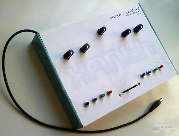

Ezzel a nagyon egyszerű kapcsolással MIDI vezérlőt építhetünk a számítógépünkhöz. A legtöbb zenei programot irányíthatjuk is vele!
 Ebben a cikkben egy egyszerű kapcsolást fogok bemutatni, melynek segítségével nagyon egyszerű MIDI vezérlőt építhetünk a számítógépünkhöz/laptopunkhoz. Ezt azért írtam így, mert a vezérlő USB-n keresztül kommunikál a számítógépünkkel, tápegység nem kell neki, hisz kicsi áramfelvételét USB-ről nyeri, ráadásul külön szoftvert (drivert) se kell telepítenünk, az ezköszt Windows XP, Vista és Windows7 garantáltan felismeri! (Az előző windows verziókról nincs tapasztalatom.)
A vezérlő képes 8, szabályozható ellenállást és 8 nyomógombot kezelni egyszerre, ezt a jövőben mátrixolva ki fogom bővíteni 8x8 poti, és 8x8 gomb vezérlésesre. (A képeimen csak 6 poti van, de ez ne zavarjon meg senkit!)
Akik megrémülnek a mikrokontroller kifejezéstől, annak biztatásképp mondom, hogy én hét elején, hétfőn vettem életem első AVR-ét, pénteken elmentem másodszor a boltba, és egy délután összeraktam az itt található kapcsolást (igaz, ez alatt az öt nap alatt elég sok tapasztalatot nyertem az AVR-ekkel kapcsolatban).
A saját fejlesztésem nagyon kezdeti állapotban van még. Kiindulási pontom Martin Homuth-Rosemann V-USB-MIDI projektje volt (igazából egy az egyben ugyanaz, egy apró forráskódbeli módosítást leszámítva).
A kész állapot:
