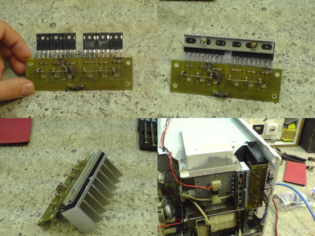

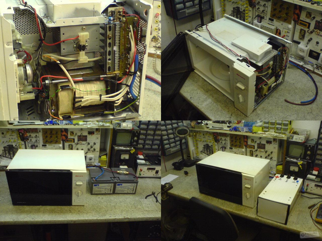

Most jöhetett az elektronika beépítése.

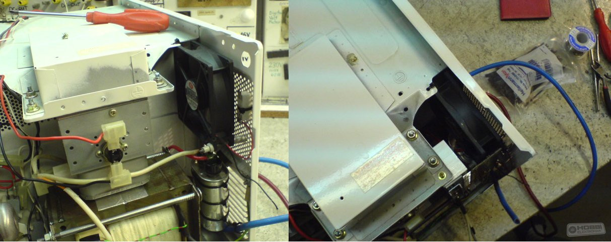

Először az új BLDC ventilátor került a helyére. Nagyságrendekkel kisebb, mint a gyári venti, így el fog előtte férni az elektronika is. Így a hűtés nem csak a magnetronnak jut, hanem az elektronikának is. (Bár annak annyira nem is kell.)

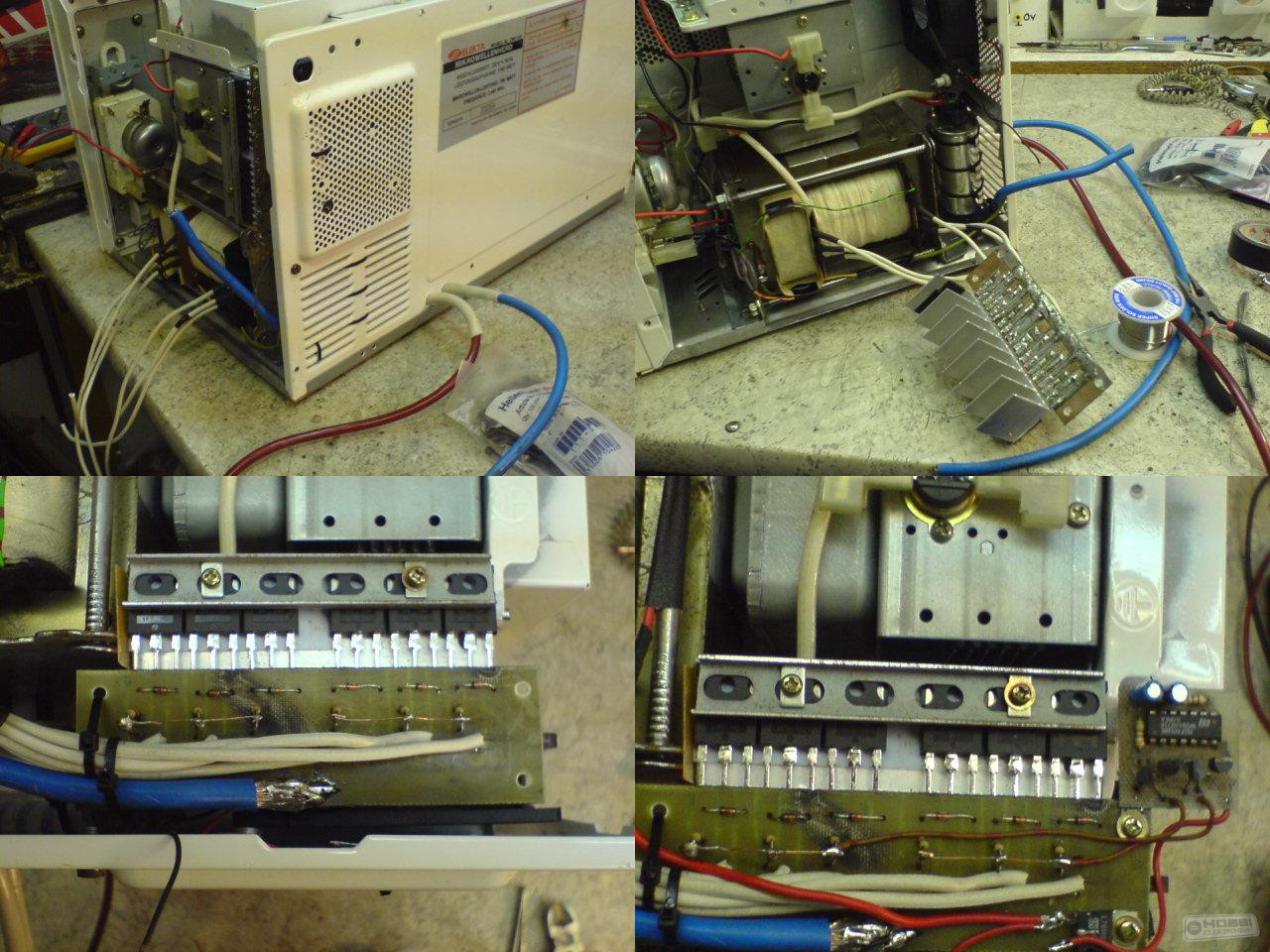

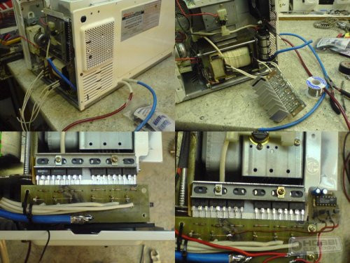

A villany Trabim leégetett motorvezérlőjéből megmaradt panelt felhasználva külön teljesítmény panel, és vezérlőpanel párost alkalmaztam, utólagos kábeles összekötésekkel.
A hűtőbordát az eredeti dobozhoz fogattam, egyenesen a „szélcsatorna” közepébe.
A vezérlő panelt, és a stabilizátor IC-t utoljára helyeztem fel, és kötöttem be, mikor már a teljesítménykábelezés kész volt.

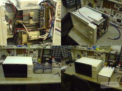

A kapcsolók összekötése, utolsó bemérés, és a 25 Ah-s zselés UPS akkumulátorok tesztje után, végső összeszerelés, bedobozolás következhetett.
És, kész a MŰ!
Lassan 6 éve használom, egy-két, azóta kijavított hibájával együtt, napi 2-5 perces sütési időkkel, és tökéletesen működik.

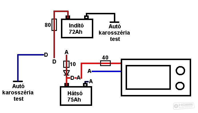

A képeken látható verzióban, egy, vagy két évig bírta a két kis 25 Ah-s akksi, majd egy hideg télen egyik sütögetésem után végleg beadták az unalmast. Ekkor kábeleztem hátra izmosabb kábelekkel az első akksit, és hátra került még egy zselés, 75 Ah-s is. Ezeket kötögetem manuálisan sorba-párhuzamosan, ha tölteni, avagy sütni akarom őket.
A dobozolt verzióban relék kapcsolták sorba-párhuzamba a két akkut, de ez itt már nem volt megfelelő. A kábelvégeken a földelt (hárompólusú) műszer-tápcsatlakozó aljzat-dugók vannak, teljesen lepárhuzamosítva (3x16 A max., az így, 48 A max.) amivel a 40 A-es áramfelvétel símán eljut a mikróhoz.
A hátsó akku, a töltőkörében egy 10 A-es biztosítékon keresztül, egy 200 mV-ot ejtő 30 A-es shottky diódán át van leválasztva a generátorról. Ha töltésbe van „dugva”, akkor ezeken keresztül töltődik, 14,2 V-ig maximum. A hátsó akku így nem vesz részt az autó tápellátásában, csak „parazita” módon töltőáramot „lop” a generátorról, és meghibásodása esetén is csak az a 10 A-es biztosíték ég ki.
Rövid magyarázat:
Töltéskor: Az elölről jövő kábel (pozitív) dugója megy a hátsó akku 10 A-es biztosítékára (alj). A hátsó akku negatívja megy a karosszéria testjére. (Töltődik, már ha megy a motor…)
A mikró pozitívja (alj) állandóan a hátsó akku pozitívjába dugva (dugó).
Sütéskor, két kábel csere!:
Autó karosszéria dugója mehet a mikró negatívjára (alj). Első akku plusza (dugó), mehet a hátsó akku negatívjára (alj). (Így már 24 V-on van a mikró.)
A hátsó akku csatlakozói egyből az akkusarkon vannak elhelyezve, kábel nélkül!
Ami jó az egészben, hogy a két pólus, ahol feszültség van, sehol sem dugható össze közvetlenül, így nem lesz zárlat, még fáradtabb napokon sem.
Legrosszabb esetben 12 V-ra kötjük a mikrót, amiről el sem indul.

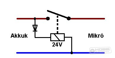

Ha, akarjuk bonyolítani, akkor egy 24 V-os 60 A-es (kamionos) relét sorba rakhatunk, mikrón belül a bejövő plussal, saját magát behúzandó, lediódázva és akkor tuti, hogy nem kap sem rossz polaritást, sem kevés feszültséget a mikrosütőnk, valahogy így:
