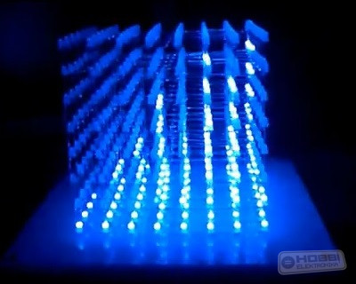

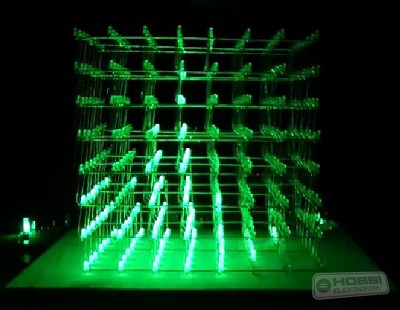

A Hobbielektronikán olvasva a LED kocka spektrum analizátorrá történő átalakításáról szóló cikket ( LINK ), azon gondolkodtam, hogy építek egy 5x5x5-ös LED kockát magam is. A neten talált projektekben az audio jelet és annak vizsgálatát a kockához kötött PC végezte, egy WinAmp plug-inen vagy egy külön erre a célra írt programon keresztül, és a megjelenítendő adatokat, soros porton küldte el a kockát vezérlő mikrokontrollernek. Az alábbi két linken erre láthatunk példát:
( kattints a képre)
( kattints a képre)

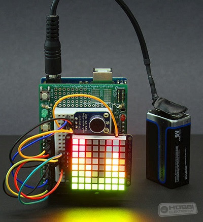

Én mindenképpen ki akarom majd iktatni a PC-t a rendszerből, hogy a kocka hordozható legyen. Ez azt eredményezi, hogy a kockának egy csatlakozón keresztül kell kapnia az audio jelet, vagy egy mikrofonnal kell érzékelnie a hangot. Az audio jel feldolgozása is többféleképpen lehetséges. Az alább linkelt Piccolo projekthez hasonlóan történhet például digitális jelfeldolgozással a Fast Fourier transzformáció segítségével (FFT).
( kattints a képre)
Ezt a lehetőséget azonban elvetettem, mert az FFT eléggé számolásigényes és leterheli a mikrovezérlőt, ezért nem voltam biztos abban, hogy a LED kockához is elég gyors lenne-e majd.
