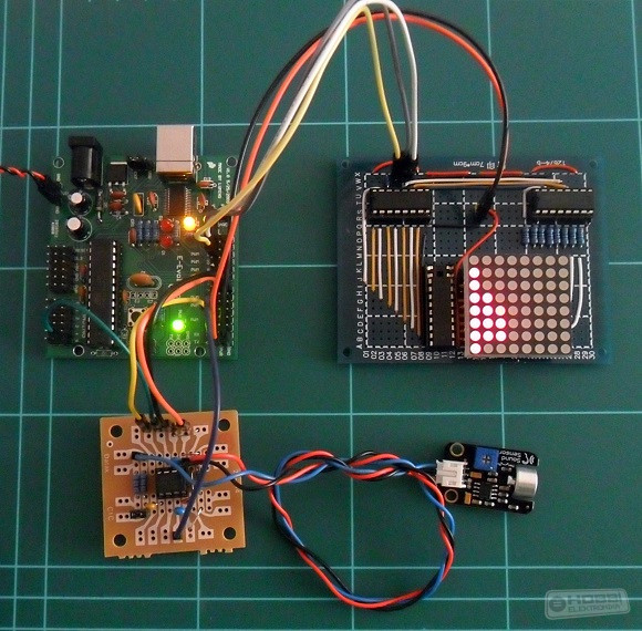

A mátrix kijelzőt és az MSGEQ7-es IC-t a mikrofonnal együtt, az előzőekben ismertetett két kapcsolásnak megfelelően, egyszerre, az Arduino-ra kötve, valamint a két mintaprogramot összegyúrva lényegében el is készült a projekt.
Az Arduino kód beolvassa az MSGEQ7-es IC-ről az audióspektrumot, majd a jel erősségének megfelelően kapcsolja be a LED mátrix kijelzőn soronként a LED-eket.
Az audio értékek beolvásása után csatornánként eltárolom egy tömbbe az eddigi maximális értékeket is. A kissebb zajok kiszűrése érdekében, csatornánként különböző nagyságú határértéknél kisebb értékeket nem veszem figyelembe. A megjelenítés során a csatornánkénti határérték és a maximum érték közötti intervallumot használom fel a kijelzés skálázására (azt osztom fel 8 szakaszra). Az alábbi kód működéséhez (is) szükséges a TimerOne.h Arduino könyvtár.

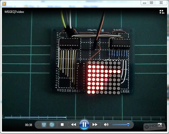

Az elkészült projektről egy rövid kis video:
