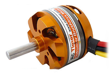

Inrunner és Outrunner
Az inrunner (belül futó) és az outrunner (kívül futó) motorok a forgórész elhelyezkedésére utalnak, a legtöbb BLDC motor ami beszerezhető az számos pozitív tulajdonsága miatt outrunner. Ezen motoroknak a szállított nyomatéka jóval nagyobb mint inrunner társaiknak.
Egy outrunner BLDC motor
Bár a multicopter a fizikája okán a helikoptertől származik, az alkalmazott légcsavarok okán mégis inkább a repülőgépes hajtásláncot használjuk. A helikopteres motorok főleg belső forgórészes nagy KV értékű motorok, nagy áttételezéssel, míg a multicoptereknél külső forgórészes motort használunk.

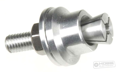

Légcsavar adapter
A legtöbb motorhoz a készlet részeként adnak légcsavar adaptert. Ez a motor tengelyére illeszkedő tokmányhoz hasonló ügyes kis szerkezet egyetlen egy anya meghúzásával egyrészt rögzíti a légcsavart, másrészt pedig szorítja rá az adaptert a motor tengelyére.
A légcsavar kiválasztásnál vegyük figyelembe a motorhoz való adapter menet oldali átmérőjét. A légcsavart odafigyeléssel még fel lehet fúrni, de az ellenkező irányú méretváltoztatás már nehezebb, illetve központozási okokból nem is ajánlott.
