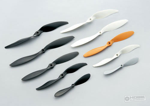

A légcsavar a repülő eszközök esetében alkalmazott erőátviteli megoldás, mely segítségével a motorból teljesítményt lehet közvetíteni az alkalmazott közeg, esetünkben a levegő felé.
RC "iparban" használt légcsavar példák

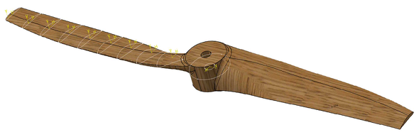

A légcsavar fontos tulajdonsága továbbá, hogy a lapátok végei felé elvékonyodnak, illetve fokozatosan belesimulnak a forgási síkba (nulla emelkedési szögön állnak). Erre azért van szükség, hogy a lapát körül kialakuló légáramlás a légcsavar végeinél minél csendesebb leválasztással történjenek meg. A forgási síkba való belesimulást jól szemlélteti az alábbi légcsavar kialakítás:
Nem csak a csendesebb légáramlás leválasztás miatt simul a légcsavar a forgási síkba, hanem mivel a légcsavar különböző pontjai különböző kerületi sebességgel forognak, a középponthoz közeli alacsonyabb kerületi sebességhez tartozó magasabb emelkedési szög illetve a nagyobb kerületi sebességű pont alacsonyabb emelkedési szöge egy homogénebb légáramlást hoz létre a légcsavar teljes felületén (vagy ez nagy, vagy az).
