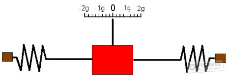

A gyorsulásmérő is ugyan olyan MEMS technológiával létrehozott eszköz mint a giroszkóp. A gyorsulásmérő működését tekintve, egy rugóra felfüggesztett tömeg.
A felfüggesztett tömeg elmozdulása arányos a tömeget ért erővel. Ha egy mutatót helyeznénk a tömegre, akkor egy skálán leolvashatnánk a mért értéket. A fentebbi ábrán látható szerkezet van létrehozva kis méretben az IC-n belül is.
Ha elképzeljük miképpen viselkedik a rugóra felfüggesztett tömeg, mozgás és elfordítás hatására, akkor egyértelművé válik számunkra, hogy a gyorsulásmérő:
  • Sokkal érzékenyebb a hirtelen mozgásra
  • Hatással van rá a föld gravitációs mezője (meghúzza a rugót -1G-vel)
  • Nincs semmilyen driftje, mindig visszaáll nullára.
