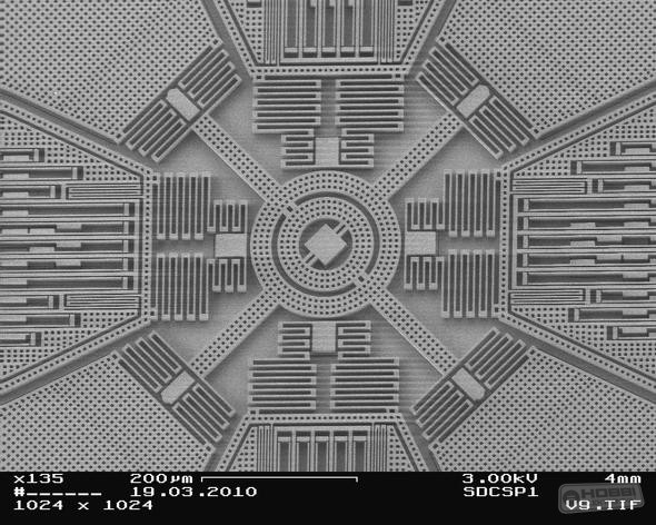

A szükséges giroszkóp szenzort nem hatalmas mechanikai szerkezetként kell elképzelni, ugyanis a MEMS (Microelectromechanical systems - Mikro elektro-mechanikai rendszer) technológiának köszönhetően, rendkívül kis méretben léteznek. Az alábbi képen egy MEMS giroszkóp+gyorsulásmérő látható:
A mechanikai szerkezetet, alig 100-200 um méretben elkészítve, annak elmozdulásaiból ugyanúgy hozzájuthatunk a kívánt adatokhoz. A képen a karok végén látható lengő tagok nyúlása és csavarodása a titok kulcsa mind a gyorsulásmérő, mind pedig a giroszkóp esetében (a kép egy kombinált szenzort mutat). Az alig 0.8 mm-es szerkezetet már könnyedén be lehet tokozni az adatok érzékeléséhez szükséges illesztő áramkörökkel együtt.
