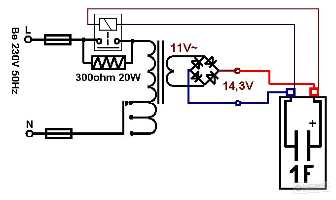

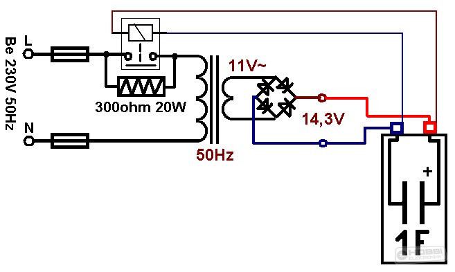

LÁGYINDÍTÓ
Ezt viszont elintézi nekünk egy egyszerű kis elektronika. (2003 óta használom, még az is lehet, hogy én találtam fel... )
Működése nagyon egyszerű: A hálózati feszültség, indításkor megoszlik a trafó primer tekercse, és a soros teljesítmény ellenállás között. Minél nagyobb a terhelés a trafón (minél üresebb a kondi, és azt tölteni kell) annál nagyobb feszültség esik az ellenállásra, amit az elfűt. Bekapcsolási hirtelen nagy áramlökés hatására, a kondenzátor feltöltődéséig folyamatosan nő a trafóprimerre jutó feszültség, és növekszik, azonos arányban a kondenzátor feszültsége is a szekunderen. Amikor a kondi feszültsége eléri a "lágyindító ellenállással" párhuzamosan kötött relé behúzófeszültségét, (ami 8-10V egy 12V-os relénél), akkor a szekunderre kapcsolt relé behúz, és közvetlen rákapcsolja a trafót a hálózatra. A 8-10V-ról "továbbtöltött" kondenzátor már nagyságrendekkel kisebb áramlökést visz a rendszerbe, ezt már a Graetz híd, és a primer oldalbeli biztosítékok is simán elviselik...

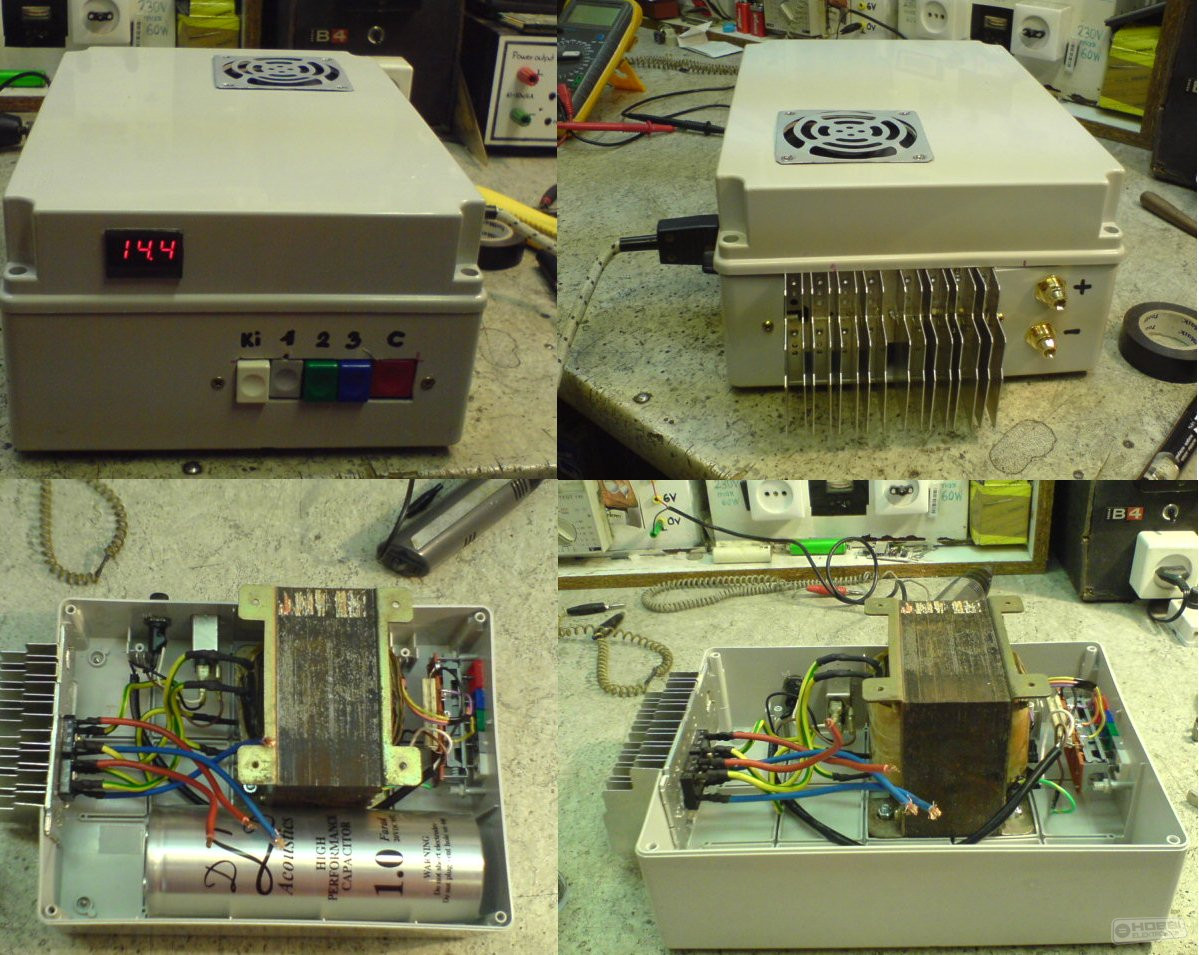

Ezt nagyon jól prezentálja az a "kis" 60A-es táp, amit egy demófalhoz építettem hajdanán, és egy állóventillátor fokozatkapcsolójával volt kapcsolható. A piros gomb kapcsolta fixre az addig ellenálláson keresztül kapott hálózati feszültséget, végül is itt a relé kihagyható volt.
