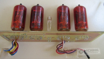

A kijelző panel
A panelon a csöveket és az óra:perc elválasztó neon -égőt meg az át -és bekötéseket kivéve egyéb alkatrész nem található.
Megj: A kijelző panelon a katódok csatlakozójának (10 lábú csati) lábkiosztása ellentétes mint a vezérlő panelon találhatónak! PCB-n fel vannak tüntetve a lábkiosztások .
