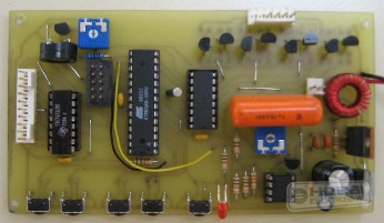

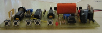

Vezérlő panel

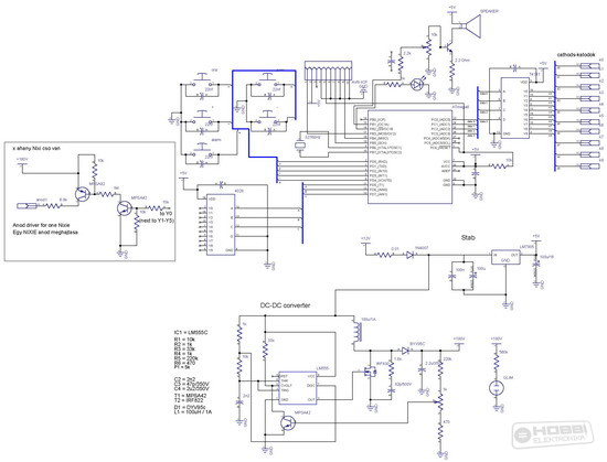

Az óra lelke egy ATmega8 típusú mcu, amely órajelét belső 8MHz-es oszcillátora biztosítja. Az mcu Timer2, 8 bites számlálóját 128 -as osztóval és külső 32768 órakvarccal használtam a pontos 1 szekundum előállításához. Igy az óra pontossága lényegében az órakvarctól függ. A kijelzés multiplexált. Vagyis egy adott időben csak egy cső jelez ki. A multiplexelési irány: jobbról balra. A csövek közötti váltási idő ~4 mili-szekundum. A NIXIe csövek anódfeszültségét egy 555-el épített egyszerű DC-DC konverter állítja elő. A NIXIe csövek anód-meghajtását 4 db. MPS A42 -es 92 tranzisztorpár végzi, amelyet egy 4028 típusú BCD vezérel. A katódok meghajtását egy 74141 típusú nyitott kollektoros BCD/DRIVER IC végzi. Erre esett a választás az egyszerűség kedvéért. Hogy ne haladja meg a vezérlő panel a tervezett méretet, így az anód meghajtó fokozat egy része SMD alkatrészekből készült. ![]() Nyomógombok Nem sajnáltam a nyomógombokat a könnyebb kezelhetőség érdekében. 1 nyomógomb : óra 1 nyomógomb : perc 1 nyomógomb : + 1 nyomógomb : - 1 nyomógomb : ébresztő ki/bekapcsolás ![]() Megj: A kapcsrajzon, a nyomógomboknál található kondenzátorokat nem kell berakni. Ezek prellmentesítésre voltak tervezve, de utólag ez szoftbol történik. NIXIe előtét ellenállás Az általam használt Z573M típusú csövek gyújtófeszültsége 180V, míg az égési feszültség 140V. A folyamatos max áram -az adatlap szerint- 2mA lehet. Impulzus üzemben pedig max 12mA lehet. Így az előtét ellenállás 2mA-nal: Utap-Ueg/Imax = 180V-140V/0.002A = 20k, de a multiplex vezérelés miatt 4 cső esetében a kitöltési tényező 1:3,így négyszer nagyobb áramra van szükség, vagyis 8mA. 8mA -nél az előtét ellenállás 5k, de nem akartam a csövek teljes fényerejét kihasználni, így az élettartamuk is jelentősen megnő; az előtétellenállás 6.8k lett. Így az áram 1:3 kitöltésnél : 0,0058A, (ez megfelel folyamatos 1.4mA áramnak: 0,0058/4 = 0.0014A ). A DC-DC konverter feszültségét 180V -ra állítva, terhelés alatt visszaesik ~170V-ra. Így a csövekre jutó áram kevesebb mint a számított 5.8mA. Kapcsolási rajz: Minden kapcsolási rajz és nyákterv DipTrace programmal készült. A cikk még nem ért véget, lapozz! Értékeléshez bejelentkezés szükséges! |
