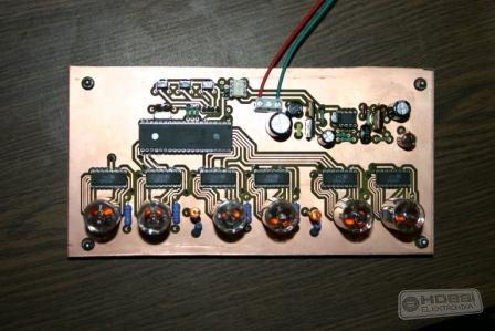

Az oldalon többek örömére DC-DC konvertert kapott az óra, így 9-15 V-ig bármit "megeszik", és maximális fényerőre állítva 320 mA-t fogyaszt, kikapcsolt kijelzésnél ez 150 mA-re csökken.
Próbáltuk a tranzisztorokat, és egy nagy kupac ellenállást elkerülni, ezért a táp lekapcsolását, és a glimmek villogtatását egy 2 csatornás TLP627-es optocsatoló oldja meg. Sajnos nálunk nem kapható 2 csatornás, csak a 4-es, de megoldottuk, igaz kicsit primitíven, de működik. Kaqkk-al addig szórakoztunk, hogy félbevágtunk egy TLP627-et, csak a poén kedvéért, és láss csodát működik így is, csak mostmár kettesével

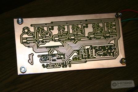

A NYÁK elkészítése már nem kezdőknek való feladat, ugyanis kétoldalas panelterv sikeredett, melyet innen lehet letölteni. Kaqkk-ot kértem meg, hogy készítse el a panelt, mert ő rendelkezik olyan technikával, hogy gyorsan, és egyszerűen el lehessen készíteni.
A terv SprintLayout-ban készült, és megnyitása után, ha rávisszük az alkatrészekre a kurzort, akkor kiírja a típusát, vagy az értékét.
A PIC-ben lévő program megírását is Kaqkk végezte el, mert én sajnos nem tudok programot írni, inkább csak megtervezem, és a terveim köré írja a programját, bár néha előfordul, hogy ez fordítva történik meg. A PIC-be égethető hex-et innen lehet letölteni.
z573m-es csövekre terveztük az elektronikát, de más csövekkel is megépíthető, ha figyelünk a lábkiosztásra.
