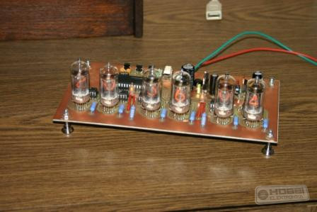

Nixie óra építése non multiplex alapon.
Egy újabb nixie óra építését mutatnám be, de ezúttal non-multiplex meghajtással.
Réges régóta tervezgetünk Kaqkk kollégámmal egy non-multiplexes órát, csak soha nem volt időnk megvalósítani, vagy legalább egy kicsit foglalkozni vele.
Több terv is készült, volt, ami RTC-t tartalmazott, volt, ami csak simán 4 MHz kristályról ment volna, volt 4 csöves változat, és hatcsöves is, voltak megvalósított tervek, de egy része kudarcba fulladt, mígnem mostanság kaptam egy kis segítséget MrBrown-tól, aki íratott magának egy programot hasonló órára.
Ebből sikerült végre elindulnunk. Mindent eldobtunk, kivéve az általa használt 16F887-es pic-et, és terveztünk köré egy saját, hat csöves órát.
Az órát kibővítettük egy-két plusz funkcióval: a csövek közé glimmek kerültek melyek 1 Hz-es kimenet segítségével villognak, nyomógombbal tetszés szerint ki-be lehet kapcsolni a kijelzést, de nem csak a csövek meghajtását kapcsolja le, hanem a DC-DC konvertert is leállítja, így megszüntetve a nagyfeszt a panelen.
